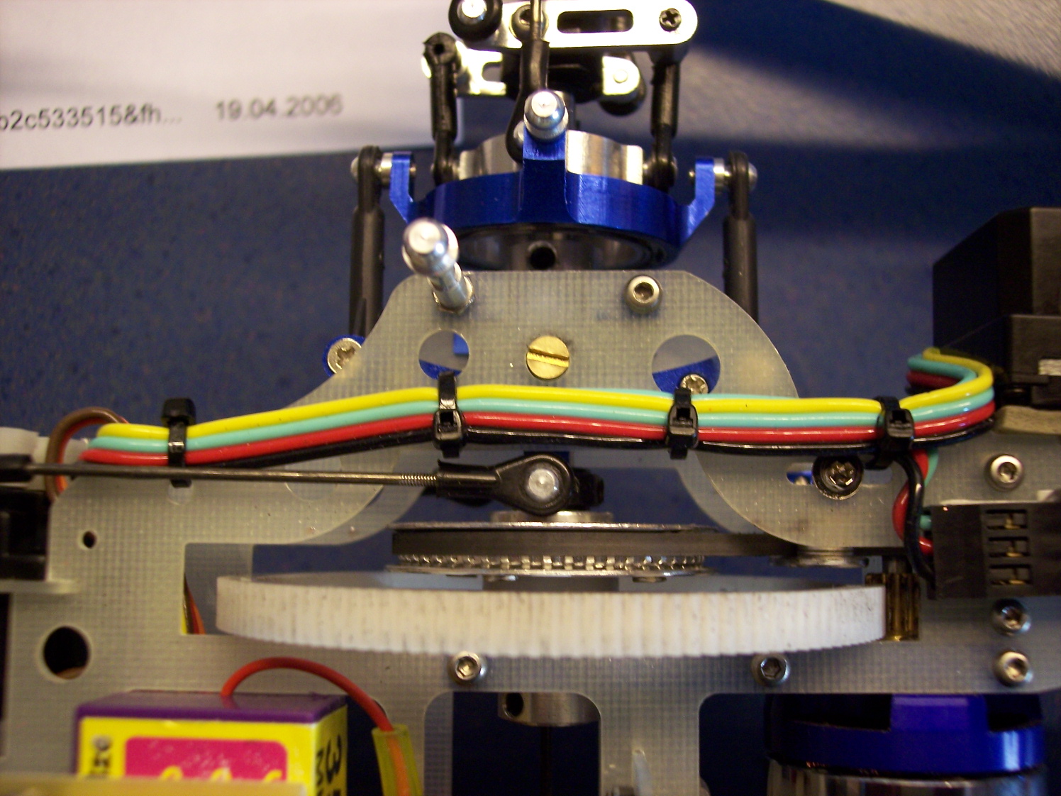

Und dann ist mir noch aufgefallen, daß die Pitchanlenkung auf der Riemenantriebsscheibe schleift. Wie kann ich das beheben? Gehe mal nicht davon aus, daß dieses durch den Einschlag verursacht worden ist...
moin fred,
ich denke das du den roll hebel meinst,der pitch hebel ist ja unter dem HZR und kann dadurch nicht oben auf dem alurad schleifen.
wenn der rollhebel auf den alurad schleift,ist wohl das HZR einen tick zu hoch auf der welle montiert.einfach mal versuchen,ob du das HZR von hand runter drücken kannst.geht es,den schwarzen stellring über dem HZR lösen,runter bis auf´s HZR schieben und wieder fest ziehen. :wink:

Da mein Freilauf "durchgedreht" ist mußte ich das Hauptrotorritzel ausbauen. Beim Einbau frage ich mich nun: Sitzt das Alurad für den Riemenantrieb direkt auf dem Hauptrotorritzel oder muß da irgendetwas zwischen??? Beim Ausbau ist mir eine Art Kunstoffring entgegen gefallen, der allerdings eher nach Kleberesten aussah und daher habe ich diesen für Müll gehalten...

schau dir mal das bild hier weiter oben im fred an,könnte dir helfen.

Ich habe letztes Wochenede die Welle ausgebaut, allerdings sitzt das Alurad direkt fest auf dem Hauptzahnrad. Es gibt einen kleinen Metallring zwischen Alurad und Stellring (oben) und ich vermute auch einen zwischen Alurad und Hauptzahnrad. Allerdings wüsste ich auf Anhieb nicht, wie die beiden zu trennen sind, da sie bei mir zusammenpappten. Vermutlich sind sind sie normalerweise verklebt.

1000 Dank, hat alles funktioniert! Das Alurad kommt DIREKT auf das Hauptzahnrad, das was mir da entgegengefallen ist war wohl Kunststoff, der sich aufgrund des defekten Freilauflagers abgerieben hat.
Das Problem mit dem Rollhebel, welcher auf der Aluscheibe schleift, bleibt auch nach neuem Ritzel bestehen...
