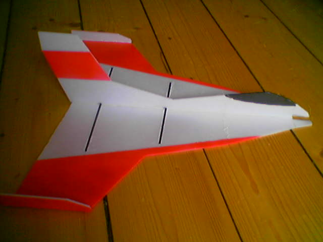

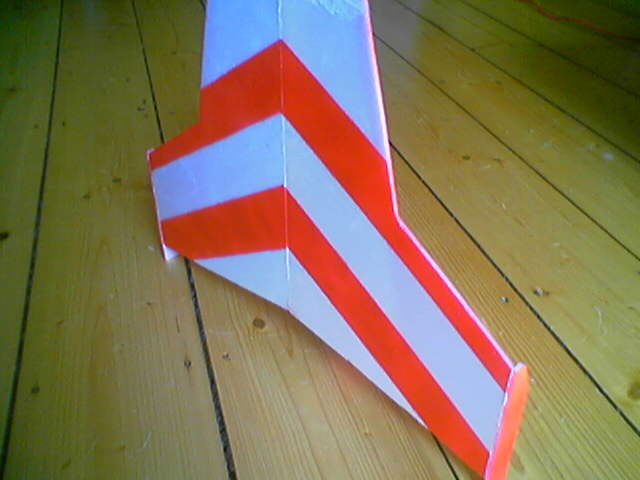

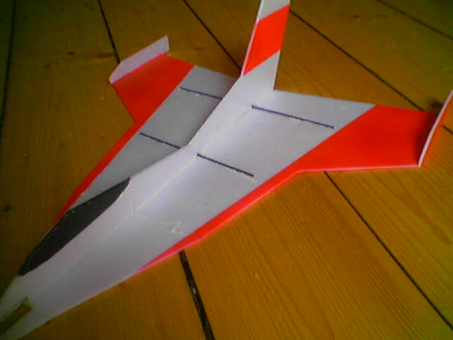

wollt ich nur kurz zeigen bevor er wieder Schrott ist ;)
"Bauanleitung" gibts hier
Ist zwar ein Schnurzz vorgesehen, aber ich werde ihn mit Piccolo DD-Motor befeuern. Also mit den Motoren, die die Motte ausgelutscht hat :D

Könnte klappen mit deiner Motoriesierung, weiss nicht, ist mein erster :)
Bei mir das ist 3mm Depron. Aber auf jedenfall die Flächen irgendwie verstärken, vielleicht auch eine Abstützung hin zum Seitenleitwerk mit 1mm Cfk-Stangen anstelle der Flachprofile.

warum baut ihr den motor nicht hinten als pusher ein ? is doch bei so einem flieger sinnvoller... wird er sogar noch etwas schneller...
johann
Beiträge: 1948
Registriert: 23.10.2004 23:49:01
Wohnort: Erbach/ODW
Beitrag von johann »
ich denke man kommt mit dem schwerpunkt nicht hin. Und man kann ihn so ganz gut werfen, da hinten.
Warum sollte er schneller werden?

johann hat geschrieben:ich denke man kommt mit dem schwerpunkt nicht hin. Und man kann ihn so ganz gut werfen, da hinten.
akku so weit wie möglich nach vorne, RX auch und dann passt das schon ...
warum schneller ? na weil der ganze flieger doch bremst... und wenn du ihn als pusher einbaust hat er keinen wiederstand
