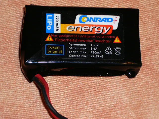

meine "Made by Kokam" Lipos von Conrad verlieren schön langsam an Kapazität, da ist es wohl an der Zeit dass ich einen Balancer-Anschluss dranmache. Leider sind die komplett schwarz eingeschrumpft. Ich bäuchte Tipps, wie ich am besten den Schrumpfschlauch abbekomme bzw. auf welcher Seite ich anfangen soll. Die Platine ist wahrscheinlich auf der Seite, an der die Kabel herauskommen, oder? Vielleicht hat auch jemand ein Foto von diesen Akkus im "entkleideten" Zustand?
Danke und viele Grüße,
Helmut

- Conrad "By Kokam" 3S720
- P1000111.JPG (88.24 KiB) 183 mal betrachtet

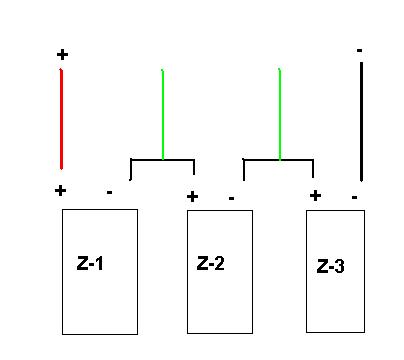

Den Schrumpfschlauch schneidest du vorsichtig mit der Schere weg
-> und ab in den gelben Sack.
Dann die vier Kabel des Balancer-Anschlusses dranlöten (siehe
angehängtes Kunstwerk
) und neu einschrumpfen.
- Balancer Anschluss-Schema 3-Zeller
- LipoBalancer.JPG (9.39 KiB) 373 mal betrachtet

Vielen Dank Thomas. Soweit ist alles klar.
Weiss vielleicht noch jemand, ob auf menem Foto auf der linken Stirnseite eine Platine ist, an der ich die Kabel so anlöten kann?
Viele Grüße, Helmut
Viele Grüße, Helmut
