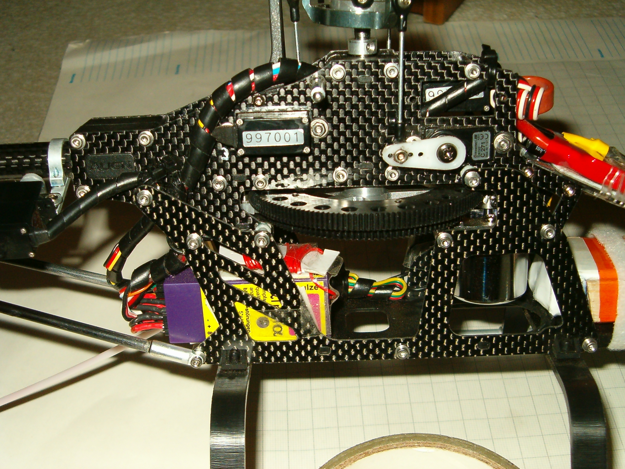

Nöö, Rexgrau fliegt (seit heute mit Blitzableiter..) - das Schrauben hat gelohnt!

Gleich mal 'ne halbe Nacht fleissig gewechselt ... Ergebniss schon ganz ordentlich !? - wohl einer der ersten (aber nur der zweitschönste ;) ) komplett ent-blööhhte ALU/Cfk-Bolzen im RHF ... :blob7:
(ein Wehmutstropfen: der 450TH ist leider Nicht in Grau erhältlich...)

Hi Schöner heli aber ich frage mich gerade ob du mit der aufgerolten antene auf dem empfänger Keine probleme hast ????

die Antenne ist "doppelt" gewickelt (Trick habe ich von ACT), hat also keine Induktivität, Reichweitentest mit eingeschobener Senderantenne und friedlich schnurrendem Motor (ohne Blätter, Heck dran) über 80m in alle Richtungen. Aber Prinzipiell hast Recht, eigentlich wollte ich sie abschneiden.

na dan wens geht warum nicht :D abschneiden wäre schlimmer gewesen denk ich mal :D:D
