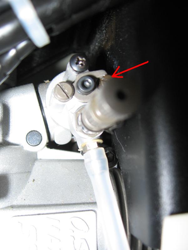

Hab hier mal ein par Fotos eines OS MAX FS 61.
Ich habe leider keine Ahnung mit welcher Schraube man die
Leerlaufnadel betätigt.
Könnte mir bitte jeman helfen? Ideal wäre natürlich, wenn jemand
noch eine Anleitung von diesem Teil hätte und mir diese scannen und
mailen könnte.
Der Motor ist hier eingebaut.
Dieter

Hallo, die Leerlaufnadel ist die kleine Schraube welche im anhang mit dem roten Pfeil gekennzeichnet ist (habe mir erlaubt dein Foto zu verwenden).
Diese lässt sich über einen Bereich von ca. 180° drehen und verstellt somit das kleine "Blech" (wenn du da genau hinschaust, siehst du es, jedoch ist die Änderung nur gering (optisch)

Vielen Dank Patrick, Du hast mir sehr geholfen :!:
