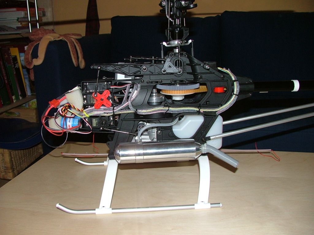

Hallo zusammen!

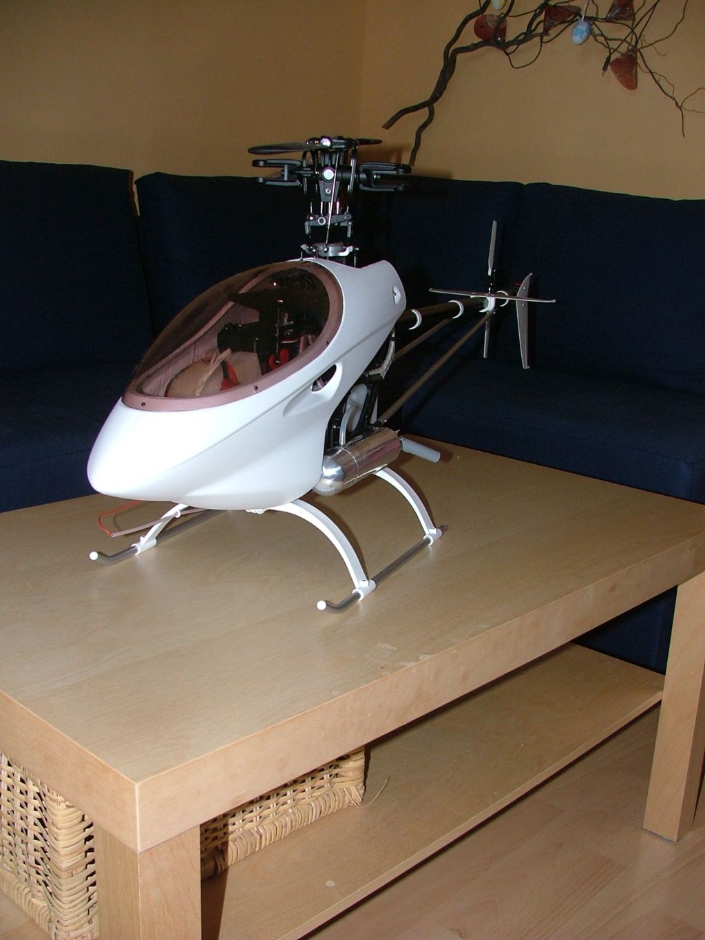

Ich habe es endlich geschafft mein Rappi zusammenzubauen, und am Wochende soll er auch endlich mal Nitro zu trinken bekommen! *freu*
Hier noch ein paar Bilder!

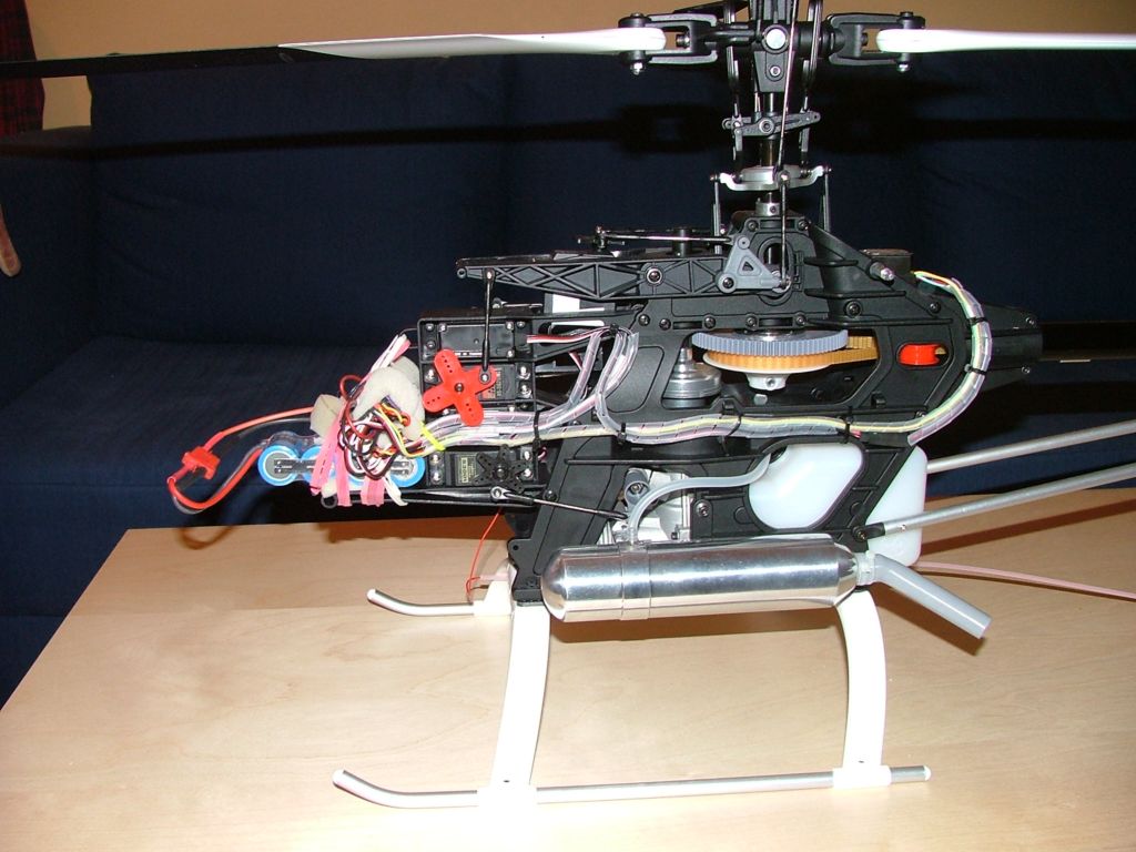

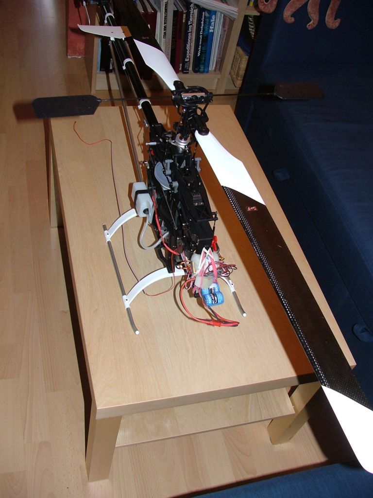

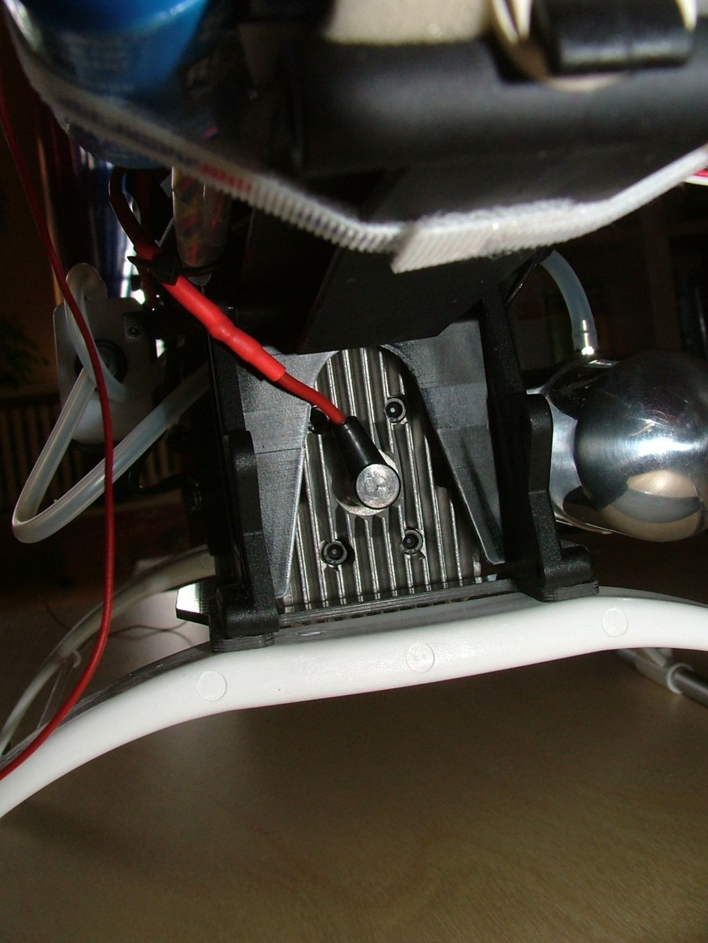

1. Pitchservo umdrehen für symmetrische Anlenkung. Servoreverse nicht vergessen.
2. Empfänger und Akku GESCHEIT in Schaumstoff lagern und sicher befestigen und nicht mit Align-Klettband-Pfusch... Selbes für Kabel-und Antennenverlegung.
3. Den Spiralschlauch NICH bis an die Servos verlegen. Gibt Kabelbrüche
4. Hast du auf die Heckrotordrehrichtung geachtet, das Heckriemenrad so zusammengebaut das kein Spiel der Heckwelle vorhanden ist, die Drucklager richtig zusammengebaut (Scheibe mit größerem Loch nach innen) und die Kugelpfannen richtigrum aufgeclippst (TT-Schriftzug nach außen)
5. Quarz gesichert
6. Viel Spaß wenn alles so klappt wie es soll ..
5. Quarz gesichert

@Daniel: ich hoffe, dass ich das Heck richtig zusammengebaut habe. Guck Dir doch noch mal diesen Thread an.
zu 1.) ist aber so in der Anleitung. Ich werds mal umdrehen und gucken wie es ausschaut.
zu 2.) okay, muss ich Dir rechtgeben!
zu 3.) hab ich nicht.
zu 4.) was meinst Du mit dem Drucklager? Die Welle ist spielfrei und die Anlenkung der HR-Blätter auch.
zu 5.) jepp, hab ich.
zu 6.) Danke!
Danke auch all den Anderen!

Doch, Spiralschlauch ist zu weit bis zu den Servos, sehe es doch auf den Bildern
Und Drucklager sind nur im Hauptrotorkopf drin. Die Teile mit den Kugeln und jeweils 2 Scheiben mit Kugelbahnen drin.

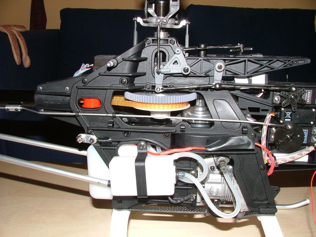

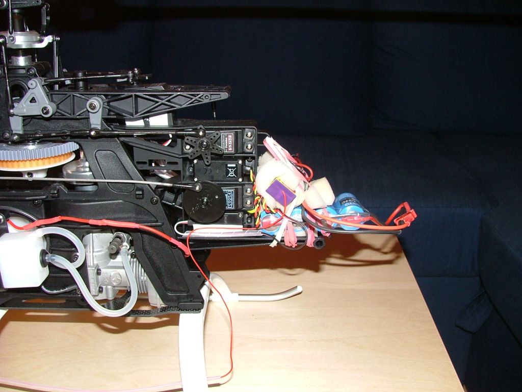

okay, ich habe jetzt nochmal ein bischen umgebaut, das Pitch-Servo gedreht und den Akku besser befestigt. Gefällt mir jetzt besser.
Ob ich das Drucklager/scheibe an den Blatthaltern richtig montiert habe, weiss ich nicht, habe alles nach bestem Wissen und Gewissen zusammen gebaut, demontiere jetzt allerdings nicht nochmal alles, um meine Arbeit zu kontrollieren.
Ich habe noch neue Fotos drangehängt, wenn Euch noch was auffällt.... gebt mir bescheid.
Kann ich die beiden Servohörner vom Pitch-Servo abschneiden?
@Daniel: Hast Du Dir den anderen Thread, wegen der Drehrichtung des HR, angeguckt?
Bis bald,
Christian.

Jupp, scheint zu passen. Aber wie willst du die Drucklager richtig montiert haben wenn du dich gar nicht dran erinnern kannst ? Ums zerlegen kommst du so wohl nicht herum. Denn das muss explizit geprüft werden vor dem zusammenbau, nicht einfach Teile nehmen und irgendwie reinschmeissen. Wenn man da nicht drauf achtet ist die Lagerfunktion nicht gegeben und du bekommst Probleme

Ich würd beim Verbrenner eh keinen Spiralschlauch nehmen. Setzt sich nur Dreck rein und scheuert. Besser ist Gewebeschlauch.

3D-Daniel hat geschrieben:Hi
Hi Daniel,
nun der Zusammenbau hat sich bei mir über vier Wochen hingezogen, unmöglich sich an alle Teil zu errinnern. Wir sprechen aber schon von der Blattlagerwelle!? Nun, die zu zerlegen macht ja nicht so viel Arbeit, vielleicht hast Du recht und schau nochmal nach.
