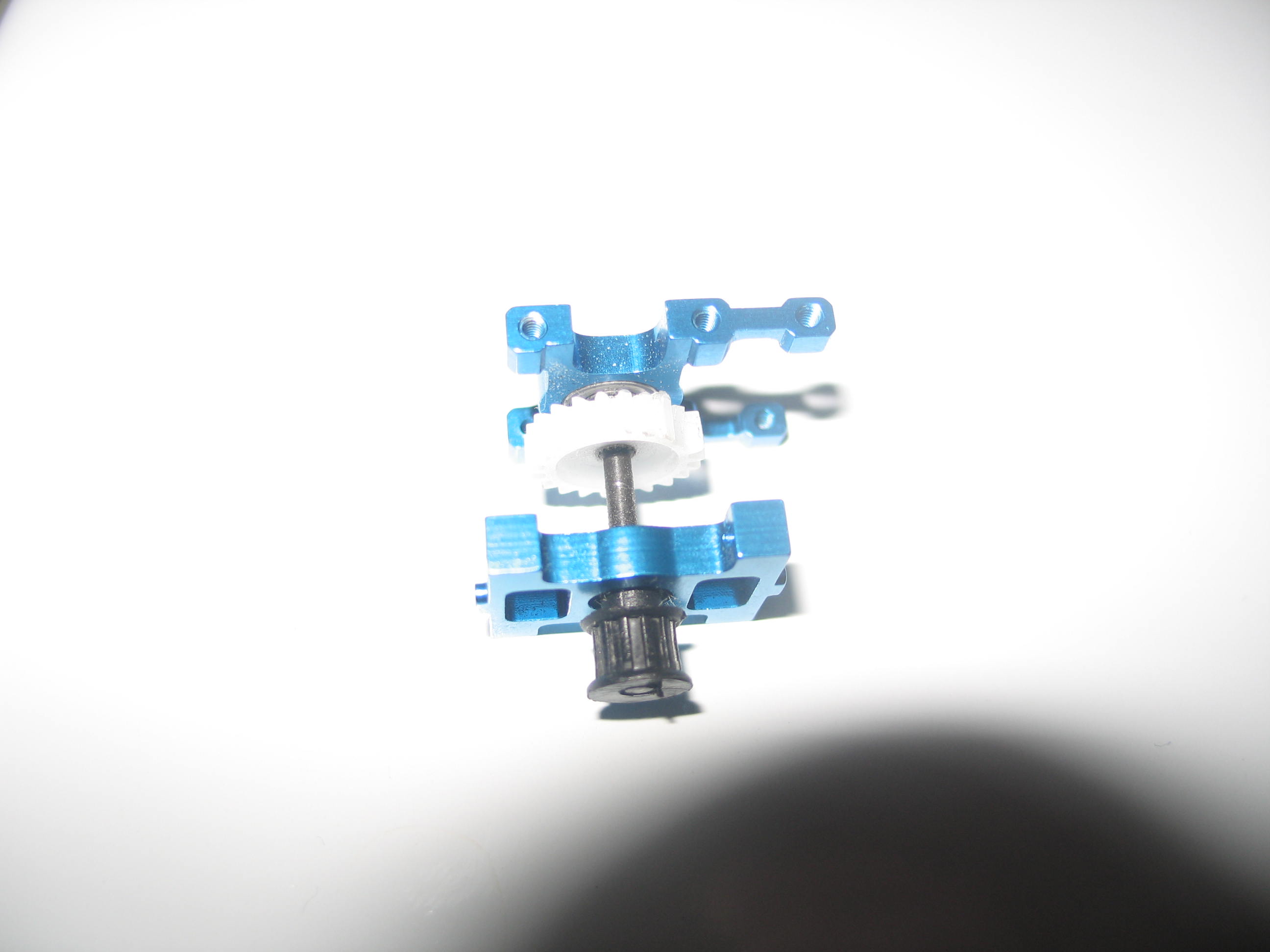

Hallo ihr verrückten ich natürlich auch :D :D
Habe ein Props mit den Ritzel siehe Foto.Wie bekomme ich da ab??????Ist das geklebt.Muß es wechseln da mir heute beim Fliegen ein paar Zähne verschliessen sind :x :x :x :x :x
Dankeeeeeeeeeeeeeeeeeeeeeee
grüsse Quacks
Bild 001.jpg (173.44 KiB) 195 mal betrachtet

Hi Quacks,
Das sollte sich mit zarter Gewalt abziehen lassen...
Die Welle ist da drunter geriffelt.
Basti :evil5:

Beitrag von Bishop »
jop, mit genug kraft kann mans abziehen. musst aber gut rundum anpacken sonst kannste dir gleich ne neue Riemenumlenkrolle kaufen, die ist ziemlich weich.

Beitrag von Quacks »
Danke euch,werde ich nachher versuchen wenn ich Abendbrot gegessen habe. :D :D :D :D Da habe ich mehr Kraft

Beitrag von Heli_Freak »
Ich würd die ganze Einheit wechseln, kostet 5€ und das Ritzel gibt's eh nicht einzeln oder hab ich was verpasst? :roll:
