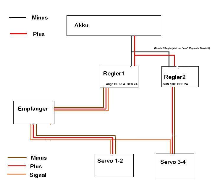

hatte folgendes Problem beschrieben: http://www.rchelifan.org/viewtopic.php?t=12391
und es jetzt (ich hoffe) so gelöst.
Falls von euch jetzt einer noch Ergänzungen oder Änderungsvorschläge hat, würde ich die gerne wissen. Habe es noch nicht im Flug getestet ! :P
Dank an Zoomer
Gruß Mario
:lol:
Ext_BEC neu.JPG (32.97 KiB) 281 mal betrachtet

Wird auch im Flug prima funzen!
Mario
Beiträge: 145
Registriert: 07.01.2006 21:31:32
Wohnort: Waldmünchen/Bayern
Beitrag von Mario »
Ich hoffe es !
Wenn nicht werfe ich die 3 GWS IQ 120 raus. Ich glaube die saugen sehr viel Saft ! Bin aber sonst sehr zufrieden !

ich hab heut von Agrumi mein getaktetes 3A BEC erhalten. Somit hab ich jetzt auf genug Saft ;-)
Deine Regelung ist natürlich auch nicht schlecht. N zweiter Empfänger is jedoch auch nicht schlecht.
