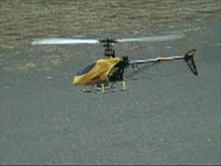

reinpassen tut er nur muste am heck ein gewicht anbringen wegen dem schwerpunkt
hier iser drinne
hier iser drinne
- jockel hubi_0001.jpg (15.12 KiB) 460 mal betrachtet
hallo Kuddel66
ich glaube er meint keine flightpower
denk die flightpower sind leichter als 190 g
105X32X24 mm.190g
105X32X24 mm.190g

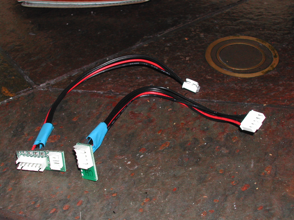

gute frage
ich hab einen Jamara Lipo Akku Balancer
aber irgendwie haben die lipos alle andere balancer anschlüsse
ich hatte noch nen alten scanner rumliegen den hab ich auseinander genommen und mir paar adapter gebastelt
die adapter kabel sehn dan so in etwa aus
cu.Jochen
cu.Jochen
