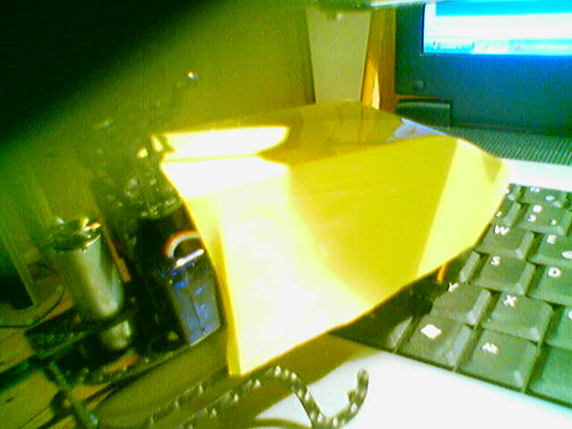

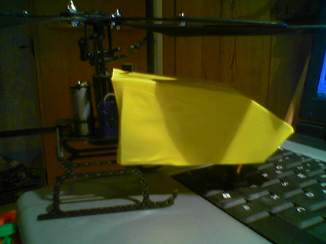

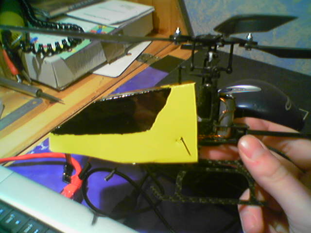

Da ich auch noch unbedingt ne Haube für die Motte brauchte, aber keine Kaufen wollte (20euro inkl. Porto, was wenn die kaputt geht) dacht ich mir das ich mir die einfach selber mache.

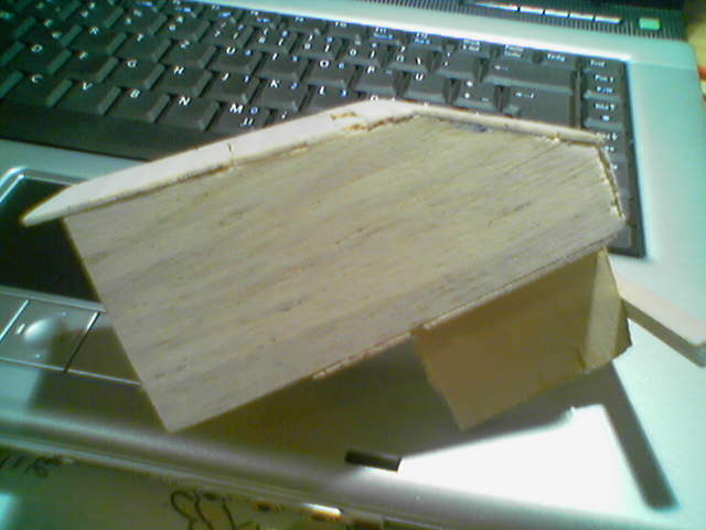

Dabei erinnerte ich mich an nen Artickel aus der FMT, da ham die einfach aus nem Balsaklotz die Form ihrer Fliegerhaube rausgeschliffen und dann eingeschumpft, zurechtgeschnitten, fertig.
Denkt dran, das wenn ihr keinen Klotz habt, schön Verstrebungen einzubauen und ordentlich zu verschleifen. Es wird auch nötig sein Raumfüller einzubauen, damit die Haube an den Verjüngungen auch schön anliegt.
Meine nächste wird runder aus nem Klotz, wenn ich einen hab.
Der Schrumpfschlauch ist riesig, von ehs, durchmesser 7,4cm und Knallgelb.
Insgesamt komm ich dann auf Kosten einer Haube von rund 30cent, das finde ich vertrebar :)
Verkauf gibts net, nachmachen erlaubt ;)

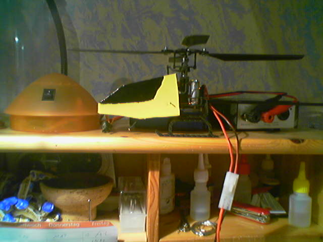

So,
jetzt gibts auch schon die V2, mit der wird sie auch fliegen.
