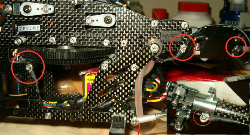

Falls Du ein CFK-Rohr hast:
Kabel von HeRo-gehäuse (bei ALU-heckgehäuse mit 'ner Schraube und Klemmschuh, sonst einfach Litze ganz breit und einklemmen zwischen Gehäuse u. Rohr), einen Anschluss an einem Servohalter und dann zu den Motorbefestigungsschrauben. Ei ganz dünner Draht (Servo-Kabel, Antennendraht usw reicht schon).
