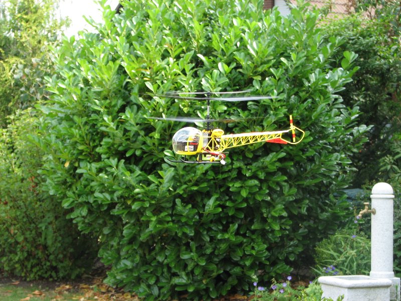

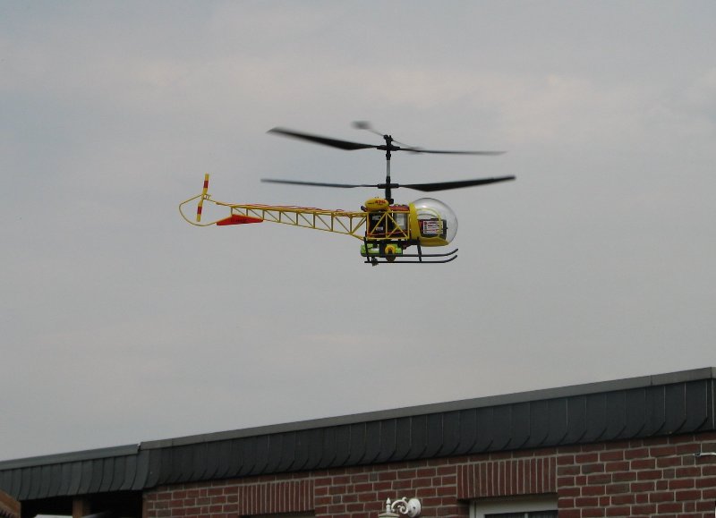

Moin Moin,
okay - seit heute kann ich bestätigen, daß auch die V06 tadellos im Garten fliegt. Interessanterweise ist sie kaum träger als in der Halle und abfangen nach durchsacken ist im Garten deutlich angenehmer - wahrscheinlich spielt hier der Wind auch eine Rolle. So sehr sich die V05 und V06 in der Halle unterscheiden - im Garten fliegen sich beide sehr ähnlich.
Die Gewichte an den Paddelstangen habe ich - wie in der aktuellen Rotor empfohlen mal weg gelassen - einen Vorteil konnte ich nicht spüren. Eher schien es mir, daß die Bell mit Gewichten besser gegen den Wind ankommt.
Anbei noch zwei Bilder von der Outdoor-Session
Cheers
Carsten
Cheers
Carsten
