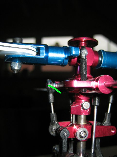

Wer kann Rex Blattlagerwelle + Blatthalter am X400 testen? Sollte wissen ob die Combi drauf geht. Wäre super!
Danke

Ach ja, falls das jemand testen, schaut mir bitte auch mal wieviel mehr Weg ich da für die Paddelsteuerung rausholen kann bis der Kugelkopf an den Blatthalter anstößt.
Danke

Hi, ich hab jetzt die Alublatthalter von Align drauf. Mit leichten modifikationen an den Abstandshalter zwischen ZS und Blatthalter geht es. Dabei kommt deutlich mehr Weg raus. Zudem muss man an der Paddelsteuerung unten die Rundung wegschleifen, da bei extremen Neigungen der Kugelkopf ansteht. Wenn man ein bissel was wegnimmt, passt es.
Fazit: Ich hab jetzt deutlich mehr Weg. Ein bissel hab ich das Problem, dass meine TS zurückgedrückt wird, bei voll negativ pitch immer noch, kann jedoch noch nicht ausmachen wo das Problem liegt. Werde wieder berichten falls ich was finde.
Donnerstag test ich das so erstmal.
