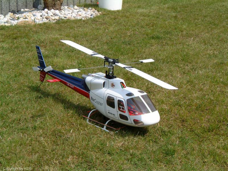

Hallo Heinz,
in der Tat ist die Auswahl an Rümpfen für den Spirit sehr eingeschränkt. Bei dem Ecureuil-Bausatz von Robbe passt allerdings alles sehr gut und die Fluglagenerkennung nimmt dramatisch zu. Bei fünf Meter Höhe erkenne ich diese "Besenstile" nicht mehr so genau.
Ich habe mir die Ecureuil in der kalten Jahreszeit gebaut - vielleicht läßt Du Dich ja doch noch inspirieren. Und sie muß ja nicht unbedingt gelb lackiert werden. So sieht meine Ecureuil aus:

Hallo Zusammen,
@ Basti: Komme von der "schääl Sick" sprich Schwarz-Rheindorf. Fliegst Du denn auch einen Spirit?
@ Klaus:
Das ist ein wunderschönes Modell geworden. Die im Katalog präsentierte Version könnte mir überhaupt nicht gefallen. Wie lange hast Du daran gebaut? Willst Du einen Baubericht hier im Forum veröffentlichen?
Schade ist es, dass es nur dieses eine Modell gibt. Ein Jet-Ranger oder Bell 430 Rumpf würden mir noch besser gefallen. Ob man auch andere Rümpfe z.B. von Graupner (für Uni-Mechanik 40) verwenden kann? Vielleicht hat hier im Forum jemand schon eine Lösung parat?

das Alu-ZS ist nicht notwendig. Das Aluteil ist ggü. dem Plasteteil CNC-gefräßt und einer noch besseren Flugstabilität nicht abträglich. Ich denke darüber nach, auch die Taumelscheibe aus Alu zu verwenden. Ob das Vorteile bringt?
Zum Rumpf passen die weißen Rotorblätter m.E. besser als die original aus Sichtcarbon. Ich verwende gern die vom Blattschmied. Sie machen ein gutes Geräusch und sind sehr gut verarbeitet.
...glaube eher nicht, dass die Rümpfe von Graupner für den Spirit passen. Die Uni-Mechanik 40 ist doch für Rotordurchmesser von ca. 1,15 m gedacht. Ich sagte ja: Soooo viele Rümpfe gibt es nicht für den Spirit.
