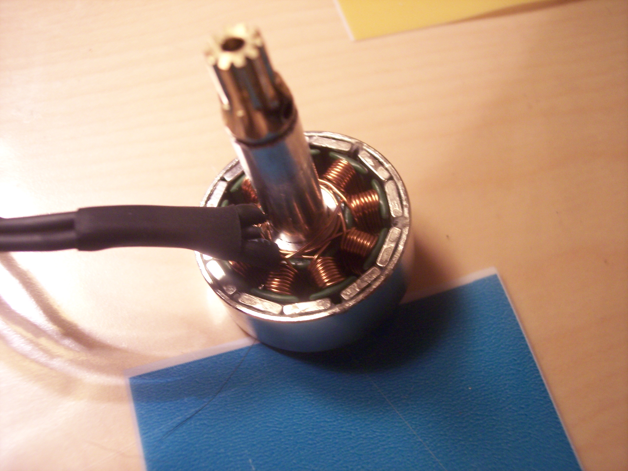

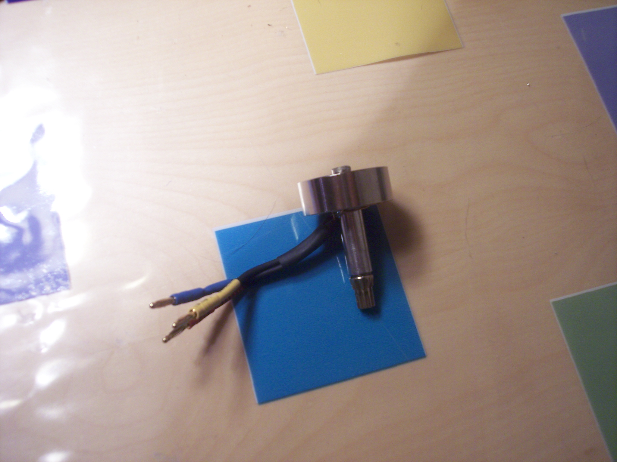

Hi, hab mal 2 Bilder von dem Zeug gemacht.
Meinst du ich soll es mal mit 16W 0,511MM versuchen? Beim letzten Versuch hab ich da noch das 12er Ritzel gehabt, war das eventuell zu viel weil er damit nicht auf Drehzahl kam?
Wie schnell gehen die Magnete kaputt? Der Motor war heiss, aber anfassen konnte man den immer noch.

Hallo Adrian,
da musst nochmal dran.
VIEEEL zu viel Luft im Wicklungsraum --- da muss mehr Kupfer rein.
Und die Magnete sind schon arg unterschiedlich geklebt
- bekommst Du die nochmal runter? (Oder hast Du die 6-Polig geklebt NN-SS-NN-SS-NN-SS) dann müsst er aber viel höher drehen und eher ein 6er Ritzel brauchen...
Zu den Temperaturen: es gibt Magnete, die fangen bei 80grad an nachzulassen und welche bei 120...
Grüsse Wolfgang
Grüsse Wolfgang
