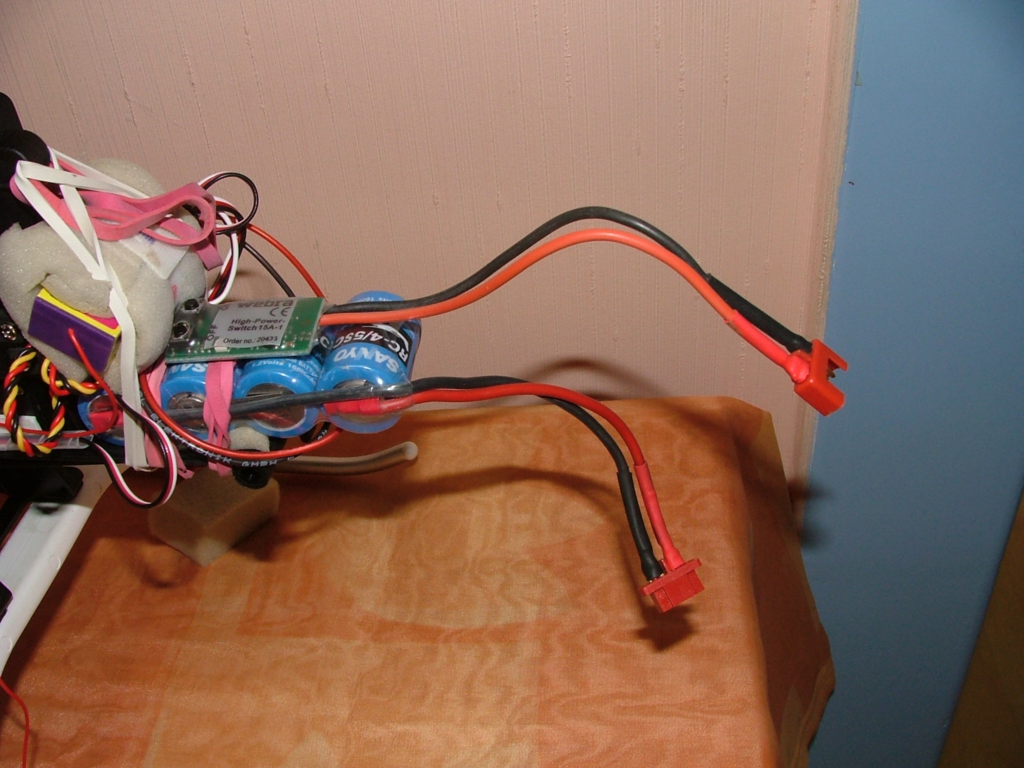

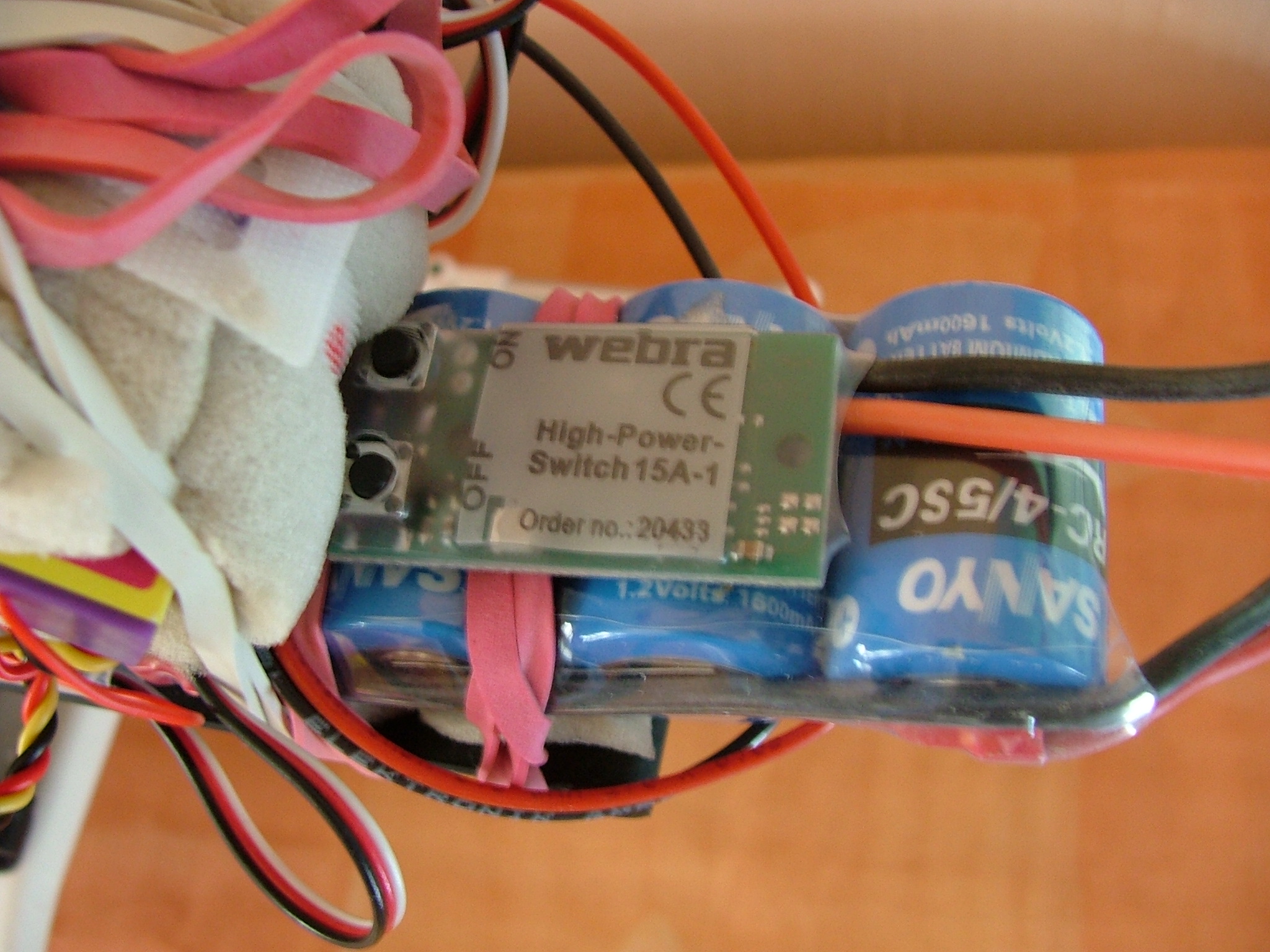

also den Schalter, der bei der Funke war, kannste getrost wegschmeissen.
Ist ein mechanischer Schalter und damit zu anfällig. Ich habe einen elektronischen Schalter von Webra, der am Empfänger angesteckt wird. Auf der anderen Seite habe ich einen MPX-Stecker angelötet (das männchen) und das weibchen habe ich am Akku angelötet. So kannste den Akku laden oder mit dem Stecker von der RC-Anlage verbinden.
Gruss,
Christian.

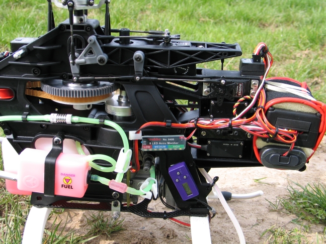

So siehts bei mir aus. Ist nicht mehr aktuell aber
als Anregung wirds langen.
Als Heli-Schalter sind die von www.helitron.de spitzenklasse.
Sehr zuverlässig und hochwertig - mit Ladebuchse.
Heckservo nach hinten ans Heck und vorne im freien
Schacht dann den Schalter.

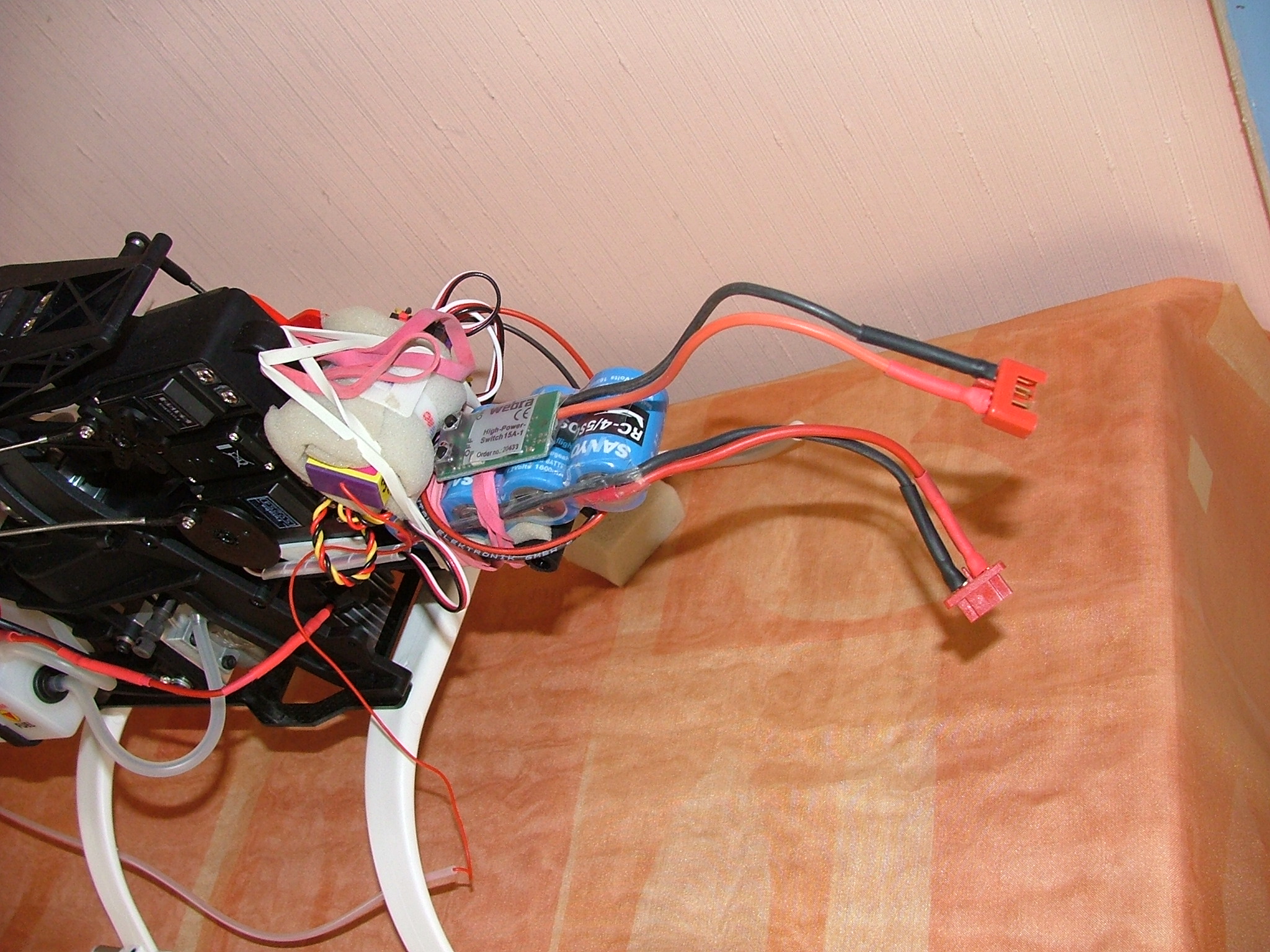

Ich hab mal noch drei Bilder gemacht.
Gruss,
Christian.
