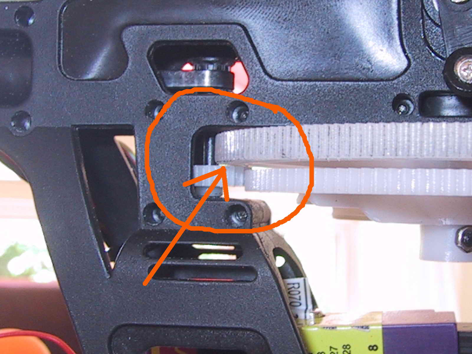

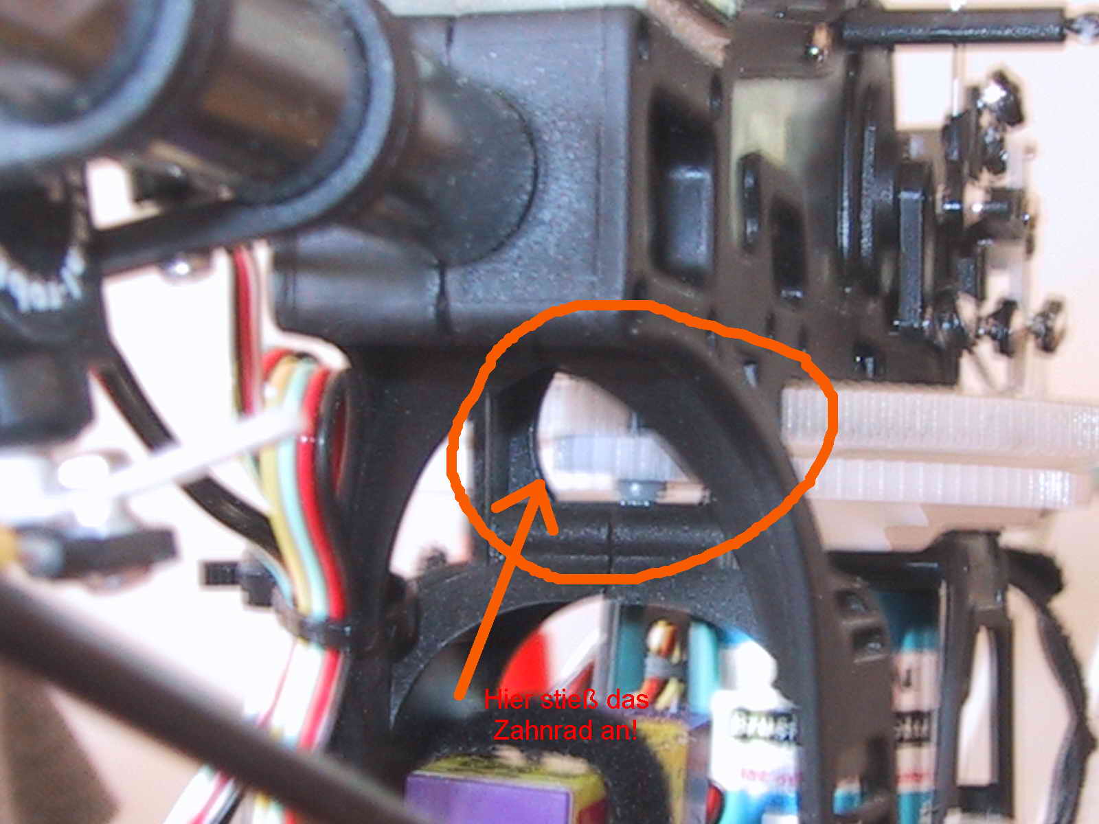

Hallo. Beim Einbau der Heckrotorzwischenwelle in das XL-Chassis saß das untere Zahnrad, welches am HZR angetrieben wird, so tief, dass es an der ovalen Öffnung des Plaste-Chassis anstieß. Einbau ansonsten aber ok, Lager in den dafür vorgesehenen Lagerschalen,... Nun musste ich das weiße Zahnrad mit sanfter Gewalt soweit nach oben schieben, dass es bereits fast am oberen HZR anläuft (Siehe angehängte Bilder).
ist dieses Problem schon öfter aufgetreten, und wenn ja, wie habt Ihr das gelöst. Ich habe etwas Angst, dass sich das untere Zahnrad der Heckrotorzwischenwelle entweder von dieser bald ganz löst, oder aber am oberen HZR anläuft und damit blockiert.

Hallo Lou-Ping !
War bei meinem CDE genauso (beim HDE wiederum nicht!).
Habe einfach mit einer Feile rechts und links platz gemacht,
geht wunderbar...

Hallo...
hmm ich habe das CFK Chassis.
bei mir hat sich irgendwann die zwischenwelle irgendwie verselbstständig, ist nach oben gewandert (sah dann so aus wie bei dir) und hat natürlich am HZR blockiert.
Zum glück war ich als das passierte gerade gelandet.
habe dann die zwischenwelle mit zahnrad ausgetauscht, da sie sich immer selbständig nach oben schiebte.
ob das bei deinem chassis auch passieren kann weiss ich nicht..
aber ich glaube wenn sich das Zahnrad so wie bei mir nach oben bewegen lässt, dann wirds auch irgendwann hochlaufen und blockieren... *vermutung*
