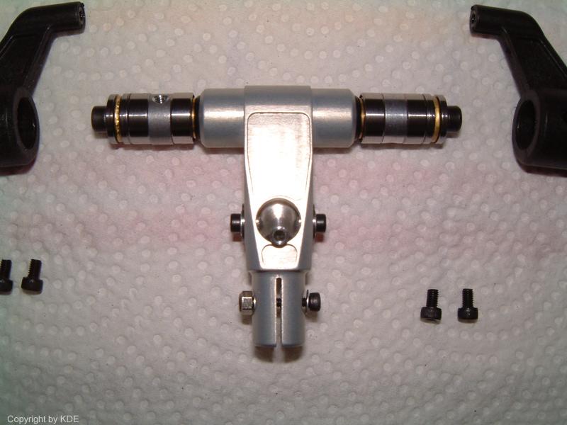

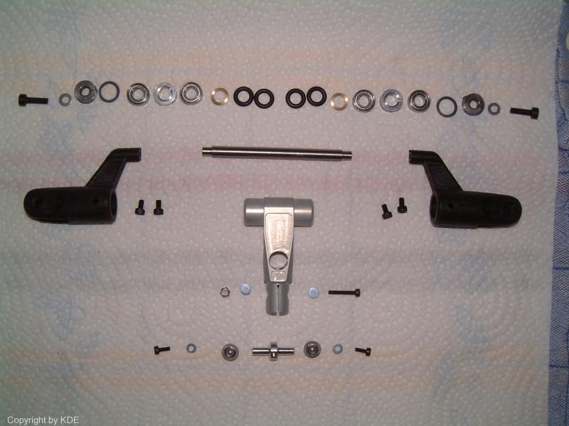

Hi Diver,
ich habe Aluzentralstück. Vorher Plasteteil. Beide Teile hatten/haben Längsspiel bzw. lassen dieses zu. Ich wiederhole mich: Wenn die beiden Gummiringe zusammengedrückt werden, verschiebt sich die Achse - ja um fast 1mm - in die entsprechende Richtung.
Deine Vorgehensweise ist schon richtig: Einmal vernünftig zusammenbauen und dann fliegen.
Du kannst ja die Reihenfolge des Zusammenbaus noch einmal genau kontrollieren. Meine Dokumentation des Zusammenbaus zeigen folgende Aufnahmen. Guckst du hier:

Hallo Klaus,
nochmals besten Dank für die ausführlichen Bilder. Genau so habe ich es gebaut. Mir ist noch nicht klar was das Spiel technisch für einen Sinn macht. Ich kann die Blatthalter locker 1 mm bewegen ohne das die Gummis gedrückt werden. Siehe Video. Wäre erst beruhigt wenn Du und andere bestätigen das dieses Spiel wie abgebildet keine negativen Auswirkungen haben. Ist es das Spiel was Du als unbedenklich einstufst?
Danke und Gruß Diver

Hallo Diver,
sooo, das Video habe ich mir sehr genau angeschaut. Mein ZS habe ich mir ebenso genau angeschaut.
Ergebnis: Bei mir läßt sich die Welle genau so axial verschieben wie bei dir. Das muß auch so sein. Ja, das Spiel stufe ich als unbedenklich ein. Näheres habe ich oben schon gepostet.
Vielleicht antworten ja noch ein paar Spezialisten hier aus dem Forum. Dann kommt zu diesem Bauabschnitt endlich Klarheit her und du kannst wieder ruhig schlafen.
