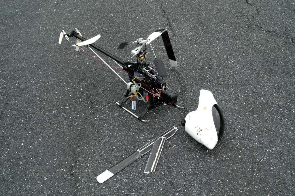

Heute Abend übernahm der Zufall den Weg meines Helis (wahrscheinlich Ausfall der Nickansteuerung) und landete mit einem grossen Booooommmms in der Wiese.
Dem Einschlag nach ging eigentlich noch "verhältnismässig wenig" kaputt. Seht selbst

Tja, schwer zu sagen, es ging so schnell. Kurz gesagt, der Heli war nicht mehr steuerbar. Unsere Analyse lässt vermuten, dass es wohl am Nick war (eine Schraube liess beim 4. Tank nach - von der Nicksteuerung)3D-Daniel hat geschrieben:Och Nöppelchen was machste da für SachenWird schon wieder
Hattest keine Reaktion auf Nick mehr oder wie ?
Naja und wenn dann die Taumelscheibe auf Nick frei beweglich ist könnt ihr euch ja wohl denke wie der gute Heli durch die Lüfte schwingt.

Tja 2 Aluteile sind leicht verbogen. Wenn ich die wieder hinkriege sinds noch immer genug Fränkli. Wenn nicht werdens noch viel mehr. Dann muss aber wohl oder übel dann Plastik drauf

So sieht er also aus, wenn man ihn gerade aus der Wiese gezogen hat.

Und die schöne GFK Haube ging dabei auch drauf!

Falls es jemand noch interessiert:
1 Paddelstange
2 Doppelkugelköpfe (werden sicherheitshalber gewechselt)
1 Blatthalter (ja, ein Alublatthalter ist gebogen)
1 Blattlagerwelle
1 Mischerhebel
1 Hauptrotorwelle
1 Pitchkompensator (ebenfalls ein Aluhebel, der verbogen wurde)
2 Kugelköpfe
1 Anlenkgestänge gebogen
1 Heckrohr (zwar nur ganz leicht gebogen, will aber nicht dass der Riemen schleifen könnte)
1 Servogehäuse
1 Servohalterung (Vorbau)
1 Haube
1 Hauptrotorblätter
Werden die Aluteile durch Plastik ersetzt, kostet der Schaden rund 165 Euro
