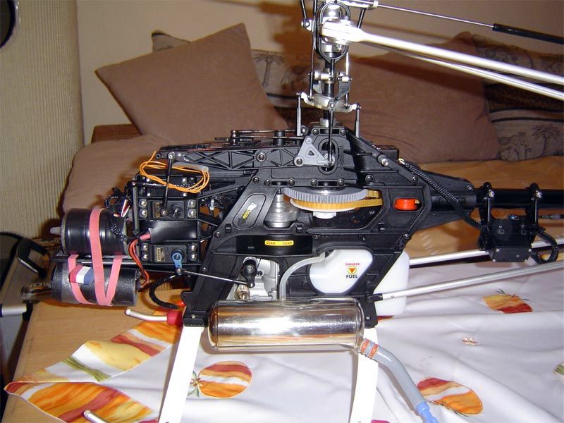

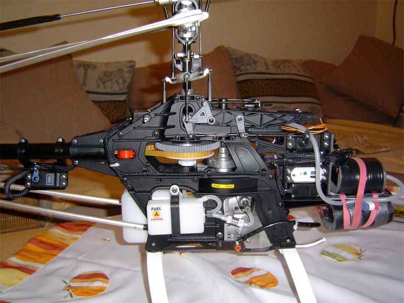

Chassis + RC-Komponenten Teil 2
Chassis + RC-Komponenten Teil 1

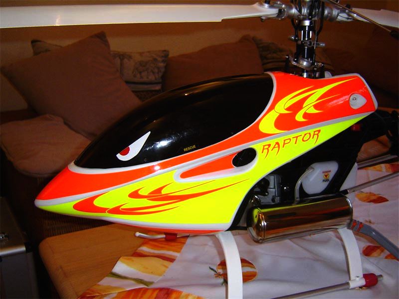

Detailansicht der Haube
Der Rappi im neuen Outfit...

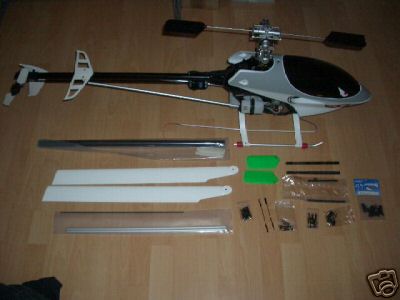

So sah er mal aus...

Will hier nicht der schlauste sein und jedem das was er für Richtig hällt, aber ich würd den Kraftstoffilter raus nehmen. Mach ihn lieber zwischen deiner Tankstation und der Betankungsleitung.
Normal darf ja eh bei sachgemäßem Umgang mit Sprit nichts fehlen, aber was ist schon normal.
Mir selber fällt auf , das ich wenn ich längere Zeit den Filter in meiner Tankstation nicht sauber mach der Sprit immer langsamer zugetankt ( elektrisch )wird, da der Filter zu macht. Jetzt stell dir mal vor du kontrolierst nicht regelmässig den Filter was da im eingebautem Zustand los sein " kann " Vom plötzlichem magerer werden des Motors bis hin zum Stillstand.
Jetzt kommt garantiert " und wenn doch Schmutzpartikel dabei sind " Na und ! Ziegelsteine haben in der Leitung keinen Platz und feine Partikel spühlt es in der Regel mit durch den Vergaser.
Nur so nen Tip am Rande ! bei mir funzt es schon die zweite Saison ohne Probs bei viel fliegen.
Jeder wie er es für richtig hällt !!!
Gruß Norbert

@Diamond
Deine Anmerkung zum Kraftstoffilter leuchtet mir irgendwie ein.
Wenn ich den Filter zwischen Spritkanister und Betankungsschlauch einbaue ist ja auch nahezu ausgeschlossen das Schmutzpartikel in den Tank gelangen.
Und außerdem habe ich eine mögliche Fehlerquelle am Heli weniger.
Werde ich wohl tatsächlich noch ändern.

moin,
sehr schöner hubi. ich würde nur den zimmermann rausschmeißen, der ist meiner erfahrung nach ne ordentliche leistungsbremse. hab ihn bei meinem mit OS Hyper draufgehabt, war echt mies :sad3: . wenn du den tt dämpfer noch hast, probiers ruhig mal aus.
