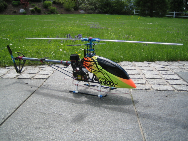

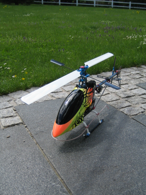

ich hab jetzt meinen "Heli" soweit fertig. Bin jetzt eigentlich auch ganz zufrieden damit. Nur weiß ich nimmer in welches Thema ich jetzt schreiben soll. X400 - T-Rex !? :shock:
Mein Customzwerg ist jetzt wie folgt aufgebaut:
Panzoa X-400 Chassis,
T-Rex, SE Kopf und Heckrotor, Hecksteuerbrücke
X400, Heckrotorgehäuse, Flügelhalter,
EHS Haube Sushi SPECIAL ;-)
Steffen_K Hauptzahnradsatz,
Heckrotorwelle selbst geschnitzt aus CD-Rom Laufwerkswelle
Wie soll ich ES nennen?
