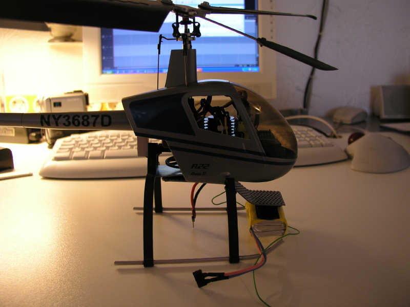

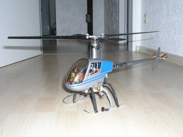

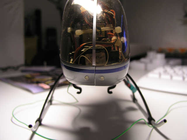

Hier mal, für die Interessierten, mit Erlaubnis des Rechteinhabers Plextor (Ingo) ein paar Bilder seiner R-22:
R-22 (Plextor) 3
R-22 (Plextor) 3
R-22 (Plextor) 2
R-22 (Plextor) 2
R-22 (Plextor) 1
R-22 (Plextor) 1
