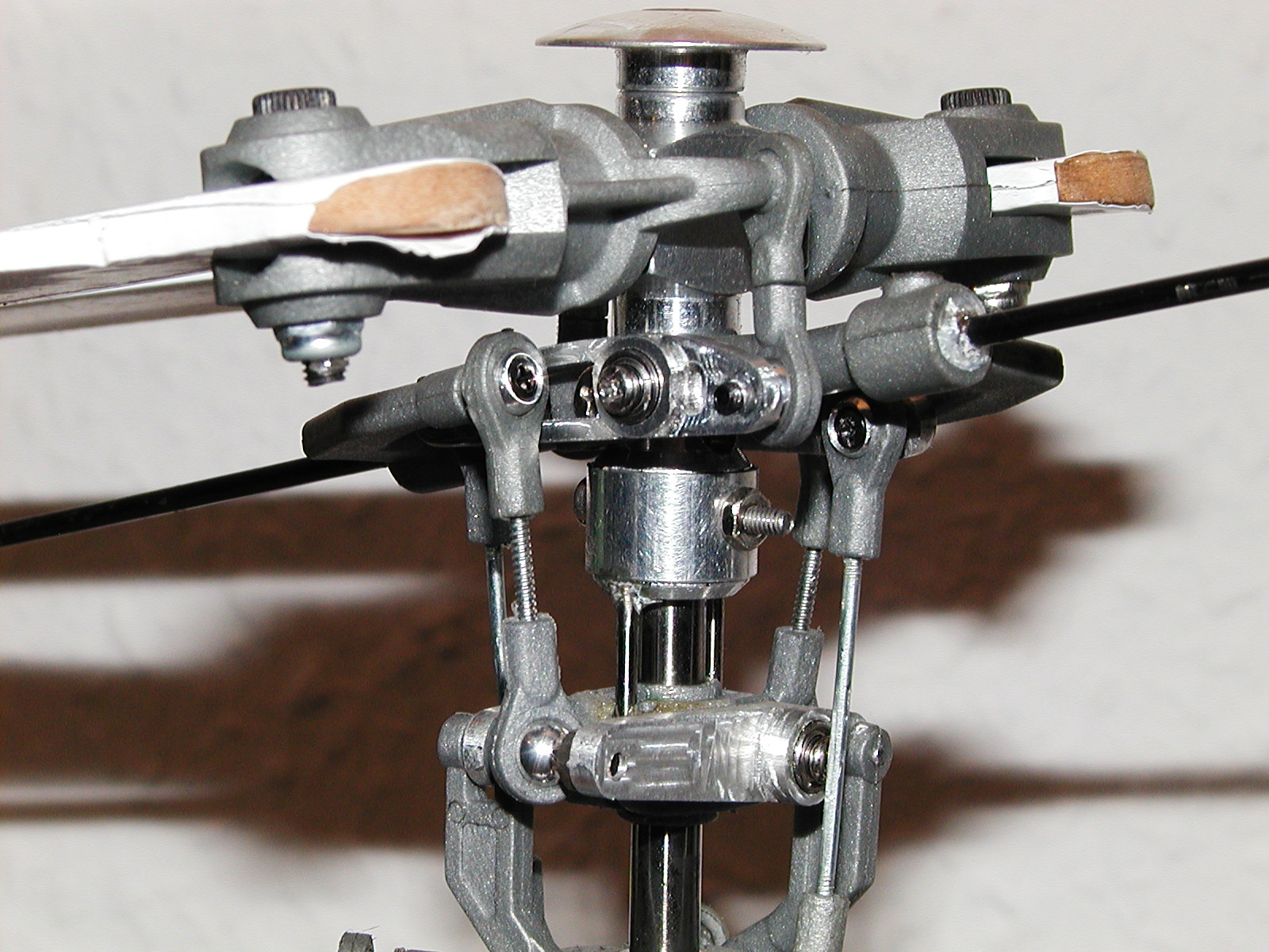

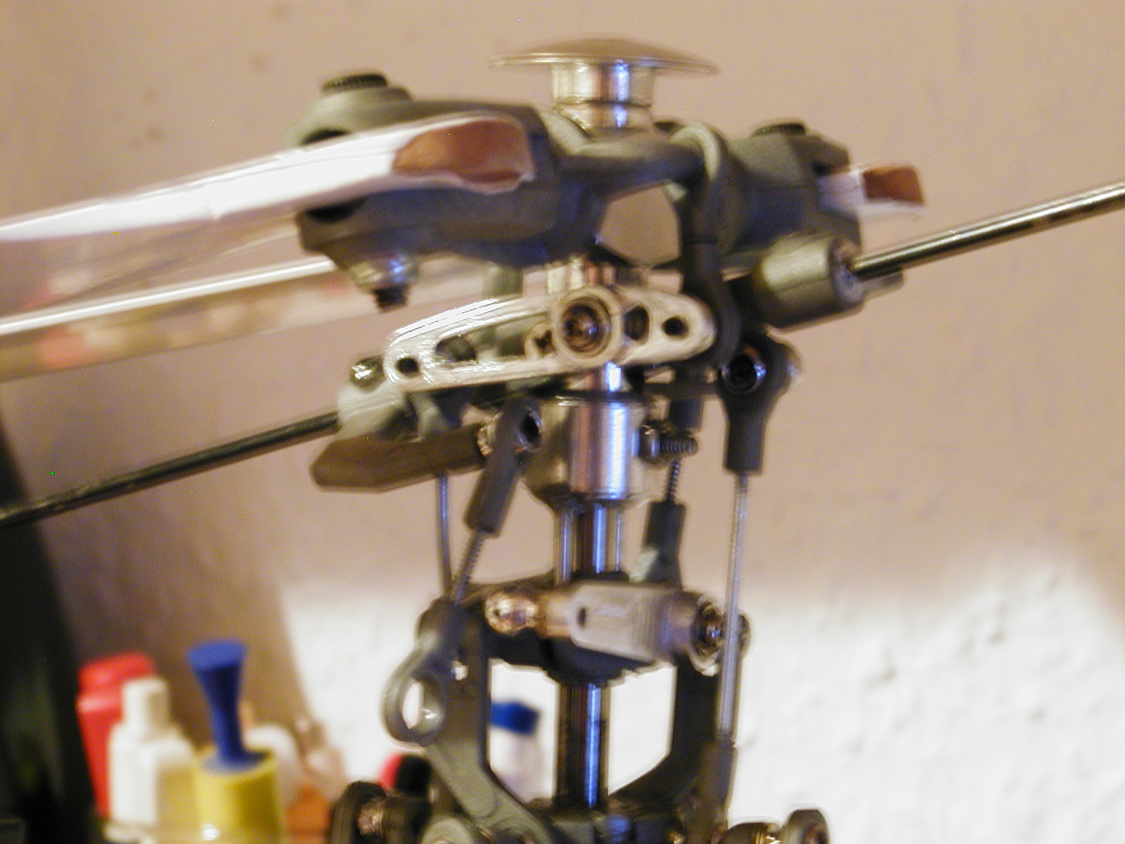

Hier sind soeben fertig geworden .Beide Mischerhebel aus ALU Heckgetriebe ist auch in arbeit denk mal idt die woche auch noch fertig.Leitwerksschelle für das höhenleitwerk ist jetzt auch aus Alu.ich hoffe die hält länger als die aus plaste.

Haben will!!!
Wie immer :)

Will ich auch unbedingt, die sind bei mir schonmal gebrochen (Die Mischhebel!)

Ist das Zentralstück vom Zoom???
Paßt das so ohne nacharbeiten???

das ist richtig .du musst nurdir ein ring aus alu drehen das deine pitchführungsgestänge halten weil die musst du noch seitlich einfräsen oder bohren. kann ich dir aber umbauen wenn du keine möglichkeiten hast.
