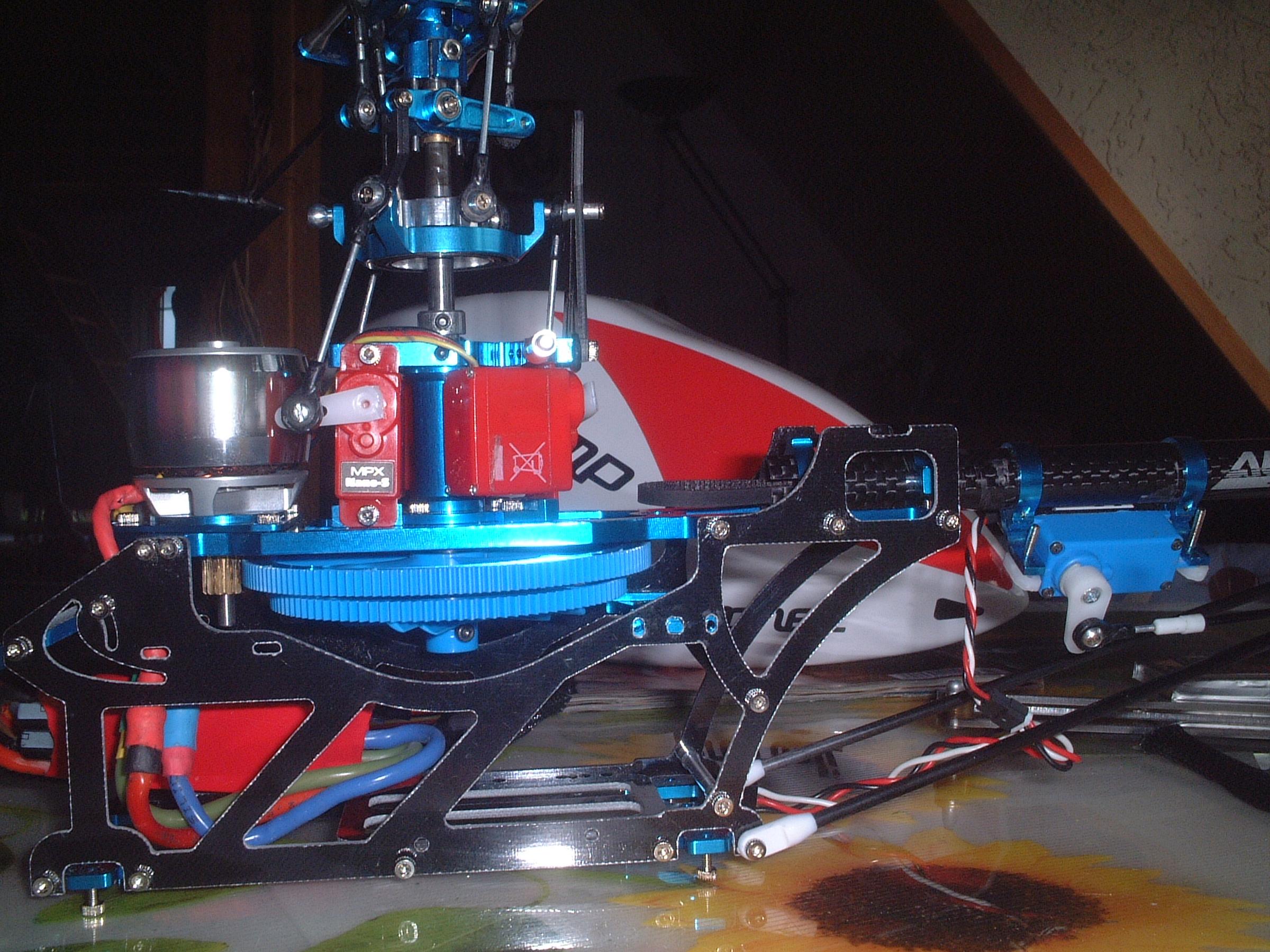

komme damit aber nich wirklich weiter...versuche mal ein Bild einzustellen...
bin ich zu blöd...?
das iss doch nich normal....die verzinkten stäbe müssen doch 90--- stehen oder nich?
jetzt kaufe ich für teure euronen son teil und noch nich mal ne Beschreibung nur ne Klarsichtplaste...sche..i........
Jörg
bin ich zu blöd...?
Jörg
- org.JPG (568.1 KiB) 480 mal betrachtet
Holger Port
Du mußt den Führungsstift der TS gegenüber dem jetzigen Punkt einbauen und die Taumelscheibe dann drehen, so dass die Nickanlekungen hinten sind. Schau mal bei www.cnc-deluxe.de. Dort kannstDu es sehen. Die richtige Taumelschiebe scheinst du ja zu haben (wenn ichdas auf dem Bild richtig erkenne.
