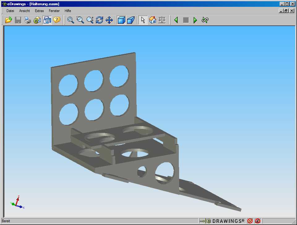

Hallo, ich hab eine Board + Akkuhalterung für den Piccolo entworfen.
Dieser wird über die Lasche vorn am Chassis geschoben und hinter der Landegestellhalterung befestigt.
Das Board kann aussen oder innen von 2 Seiten angeklebt werden.
Ein erster Prototyp wird in nächster Zeit mal gefräst sobald die DXF-Dateien fertig sind.
Ein paar nützliche Feinheiten habe ich in Ergänzung zum Bild schon im Entwurf drin. Jetzt sind noch Stege an den Seiten um Kabel mit Kabelbindern zu befestigen und noch 2 Laschen für die Akkus.
Weitere Anregungen werden dankbar aufgenommen.
Bei ausreichendem Interesse würde ich über eine Serienfertigung nachdenken 8)
Anbei mal ein Bild:

Interesse wenn unter 10€ und unter 5g.

das Gewicht kann ich leider noch nicht sagen.
10€ wird kaum machbar sein, dafür ist CFK einfach zu teuer. Eventuell gehts aus GFK.
Aber ich muss das auch fräsen lassen, das wird auch so sienen Teil kosten.
Reich werden will ich damit aber nicht :-D

Ich sehe ehrlich gesagt keinen wirklichen Sinn in dem Teil.
Ausser den "Tuningwahn" zu befriedigen dürfte das kaum was bringen-die originale Boardbefestigung verrichtet ihren Zweck hervorragend und ist sicher deutlich leichter. 8)
Und um nen Akku drunter zu bekommen, ist _der_ Aufwand nun wirklich nicht nötig.
Ich sehe also keinerlei Vorteile in dem Teilchen.
Ob es elektronisch gesehen sinnvoll ist, eine CFK-Platte zwischen Board und Empfänger zu packen, sollte auch gut durchdacht werden. :roll:

Hi, ich hab das hauptsächlich für das PHA-300 entworfen und da macht das schon Sinn.
Das kleine Board kann man nicht ohne Weiteres hochkant auf die Lasche kleben. Hat ja nur knapp 5mm Auflagefläche.
Die Akkubefestigung an normalen Chassis halte ich für nen Witz.
Das CFK kommt ja nicht zwischen die 2 Teile vom Piccoboard. Das könnte man aber mit der Befestigung abstützen.

Du wolltest Meinungen dazu.
Dass das Teil für das GWS-Board ist, stand da nicht (dort mache es so vllt. Sinn).
Und ja-die Akkubefestigung ist ein Witz, aber wer fliegt schon mit dem mitgelieferten Akku? ;)
Für nen LiPo brauchts eh eine andere Lösung, und die gibt es schon-käuflich und auch umsonst und zuverlässig.
Mir persönlich würde dein Teil eh nichts nutzen, mein Pic werkelt in nem (irgendwann fertigwerdenden) Rumpf und ist Boardless-da wäre dein Teil nichtmal mit viel gutem Willen verwendbar, und wie gesagt-für den Trainer halte ichs für überflüssig.
Ist aber nur meine ganz persönliche Meinung-wenns andere haben wollen, dann bau es. :)
