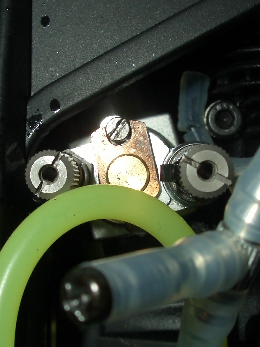

Also wie es auf dem Bild zu sehen ist würde ich sagen ist 12 Uhr.
Du hast vollkommen recht der Vergaser steht auf der Mageren seite.
Aber wie du ja an der Temperatur sehen kannst ist soweit noch alles in
ordnung. Im flug läuft auch alles wunderbar.
Drehe ich die gemischschraube fetter ändert sich nichts im Standgas,
nur es wird schlecht Gas angenommen.
Habe mich auch vielleicht verschätzt mit 2 Uhr hab mal ein Bild angehängt.

Dann würd' ich mal die Mittennadel zudrehen bzw. nur ganz geringfügig öffnen, danach mit der Gemischschraube experimentieren bis er im Standgas (hoffentlich) vernünftig läuft.
War zumindest bei älteren OS Versagern eine hilfreiche Prozedur.
Ich vermute mal, die Mittennadel ist bei dir zuweit offen, daher kriegt er
bei mittlerer Last bzw. Vergaseröffnung recht früh viel Sprit, nur eben nicht beim Starten bzw. im Standgas.
Gruss,
Thilo
