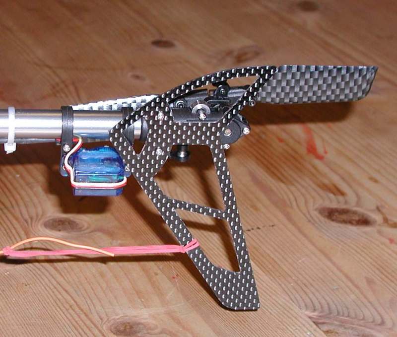

Hier mal mein Beitrag zum Thema "angenageltes Heck"
Ich habe das Servo ans Heck verfrachtet (besserer Schwerpunkt und direktere Anlenkung) und Ausgleichsgewichte (PMG's) angebracht. Das Heck ist wie angenagelt!
Ich habe das auch nur nach Gefühl ermittelt, hier nochmal mein Versuch:
HRBs ab, Heckrotorblätter auch. Gestänge Heckservo ausgehängt, Motor auf Nenndrehzahl. Dann Heckrotor per Hand mit dem Gestänge ausgelenkt und dabei gemerkt, was da doch für Kräfte auftreten, und zwar je höher, desto mehr Pitch man gibt, in beide Richtungen.
Dann längere Schrauben genommen, Muttern als Gewichte verwendet und das gleiche nochmal. Mein subujektiver Eindruck: Im Anfangsbereich evtl etwas mehr Widerstand, aber bei mehr Pitch um etliches weniger Widerstand.
Die PMGs sind nur durch längere Schrauben und Muttern realisiert, die ich noch in der Schraubenkiste gefunden habe , war also von einer wissenschaflichen Versuchsanordnung weit entfernt.
Hat sicherlich noch Optimierungspotential....

geile Lösung. Hast Du das Servokabel länger gelötet oder einfach eine Verlängerung angesteckt?
Was ich auch äusserst witzig finde, ist die Lösung für die Antenne

Das Servokabel ist gelötet, anstecken sah mir zu blöd aus, außerdem ist das eine Schwachstelle mehr.
Ich habe auch bewußt ein dickeres Kabel verwendet, allerdings hauptsächlich wg. der mechanischen Belastbarkeit.
Die Antenne habe ich so festgemacht, weil ich evtl dieses Jahr den Heli doch mal auf den Rücken drehen will, :zitter: dann kann nix in die HRB fallen.
In meiner Galerie habe ich noch 2 Bilder von meinen Helis, das ist noch mehr zu erkennen.

Nicht schlecht.
Tip:
Das nächste mal die PMGs mit montierten Heckrotorblättern ermitteln.
Bringt fast nochmal soviel.

Super Idee. Vor allem bei einem Crash leidet nun das Servo weniger da die Blätter weder die Anlenkung noch das Servo treffen können.
Hast du dir bei/von einer Hornet abgeschaut und da funst es prima!!
Macht die schräge Anlenkung nichts??
Gute Idee, macht man bei Flächenflieger ja auch gerne.
Aber, wird das Heck damit nicht recht träge?
Musst Du vorne zusätzlich Gewicht einbauen, oder bekommst Du den korrekten Schwerpunkt durch das Verschieben des Akkus hin?
