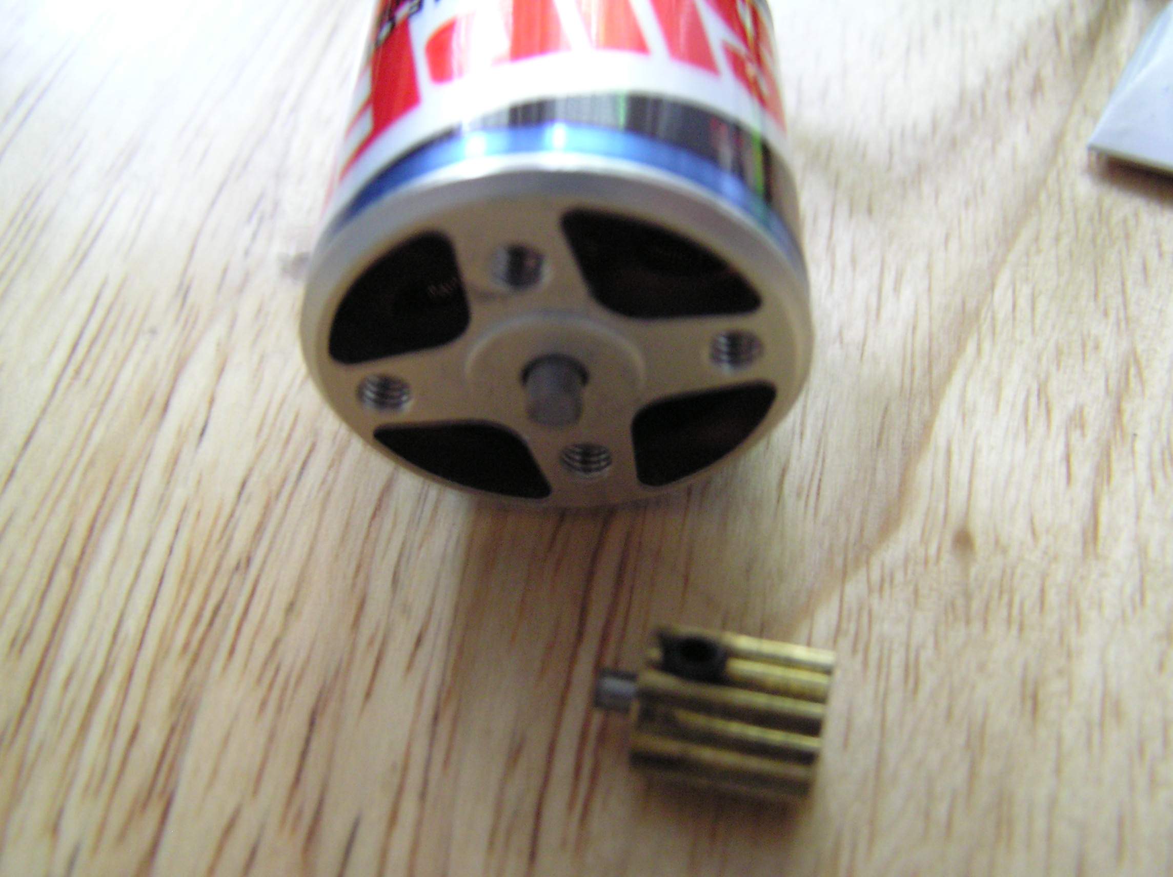

Das kann ich nur bestätigen mit Loctic schrauben hoch fest hält es garantiert und man muß gar nicht die Impusschraube so fest anziehen.heinrich276 hat geschrieben:Hallo,
ich habe mein Ritzel (8er) bei meinem Graupner Micro 400 mit Loctite aufgeklebt !
ohne das Ritzel zu beschädigen ging das nicht mehr runter....
ich habe noch welche zum kleben liegen wenn du welche brauchst melde dich.
Gruß Torsten
Nachteil das hielt so fest das mir beim letzen absturtz dann auch gleich die Motorwelle abgerießen ist.
Übring mit einem Ritzel abzieher bekommt mans dann auch wieder runter.
- P6210194_k.jpg (213.53 KiB) 1508 mal betrachtet

dann hst du aber eine sehr spröde welle !Nachteil das hielt so fest das mir beim letzen absturtz dann auch gleich die Motorwelle abgerießen ist
wenn dann nicht die welle oder der abzieher kaputt geht! okÜbring mit einem Ritzel abzieher bekommt mans dann auch wieder runter.
ich kann nur jedem raten die ritzel aufzukleben denn wenn das sich löst ist die welle beschädigt und der hubi meistens auch....
gruß torsten
