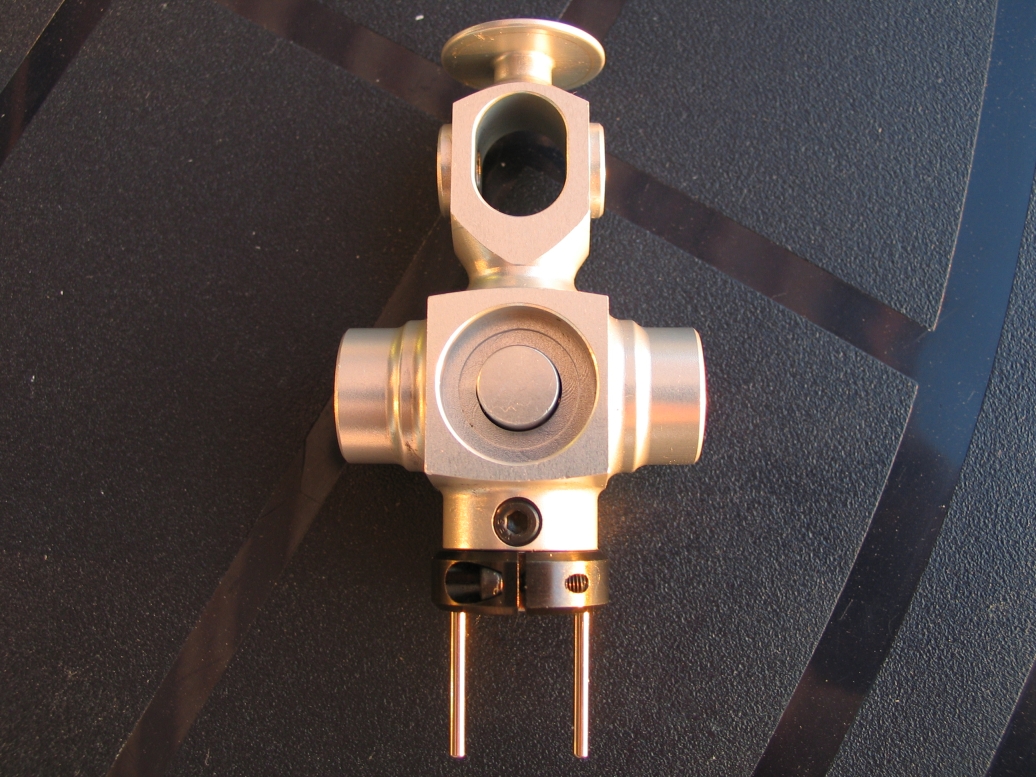

gestern ging ein Lager von meinem Alu Zentralstück fliegen
und das andere hing dann zur hälfte raus.
Nun muss ich feststellen, das es physikalisch doch zu erwarten
war, das es früher oder später fliegen geht ... es ist nur lose
reingeschoben und wird durch die Fliehkraft nach aussen
gezogen.
Also selbst wenn ich das Ersatzteil irgendwo bekomme,
wird das doch früher oder später wieder passieren, oder?
Immerhin ist es überhaupt nicht befestigt, es steckt nur lose
darauf.
ps. Drehzahl liegt bei ca. 2050.

- Hier sieht man die Seite wo das Lager noch drin steckt.

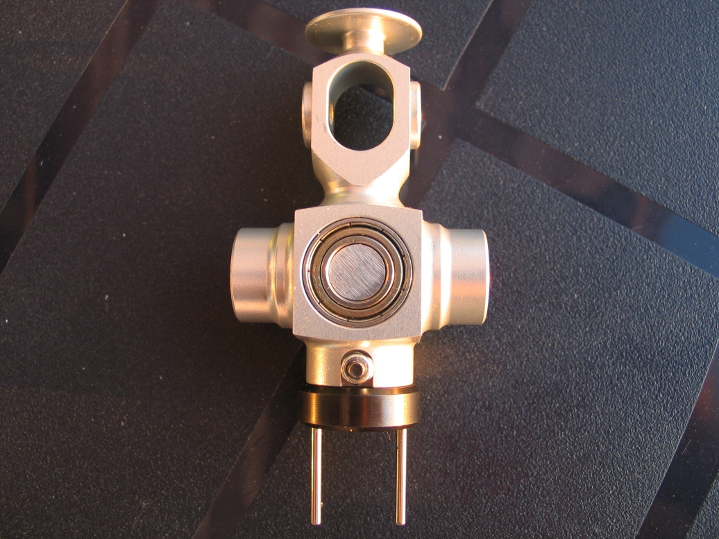

- Das Lager dieser Seite flog davon.
- alu2.jpg (599.08 KiB) 267 mal betrachtet

hallo,
so ein lager bekommst du bei ebay in so einem kugellagershop, sind obendrein noch günstig.
ich würde mit einem kleinen körner 3-4 kleine körnerpunkte in den äußeren lagersitz im rotorkopf schlagen (mit gefühl) um den körnerpnkt wölbt sich das material nach außen und schon müßte das lager stramm sitzen (hat sich im kfz-bereich 1000end fach bewährt). zusätzlich kannst du von loctite oder so buchsenfest ranmachen, das müßte reichen.
viel erfolg.
jruß
olaf
viel erfolg.
jruß
olaf

Narben/welle Loctite benutzen... damit kriegst du es aber nie wieder raus ^^
Oder Epoxi....
Freddy
Oder Epoxi....
Freddy

Vor allem dachte ich ja das die fest stecken würden.
Ich hatte keine Ahnung das die nur lose drauf sind.
Nach dem ersten Eindruck wirkten die fest eingearbeitet,
aber nach den Flügen kam was anderes bei raus
Einkleben o.ä. wäre wohl möglich, ich hoffe nur das ich
da nichts kaputt mache und damit noch mehr ruiniere.
Dann bliebe immer noch zu hoffen das es stark genug hält.

Solange nichts in den lagern kommt is alles iO!
Aber Epoxi Hält auf alle mal! Das Rote loctite sollte auch!
Magnete für reglern werden ja auch mit epoxi festgeklebt und die müßen ja viel mhr aushalten... obwohl die kleiner sind....
Freddy
Freddy

Loctite Blau reicht auch schon ! Ansonsten jede andere Farbe. Wer schon mal ein Lager mit mittelfest auf eine Rotorwelle zementiert hat weiß was ich meine
Bloss kein Harz das gibt nur Seuche. Oder die Endlösung: Infinavation Dämpfer beim Helishop.at besorgen, und dann beide Lager und den Alupin weglassen. Fliegt eh schöner
