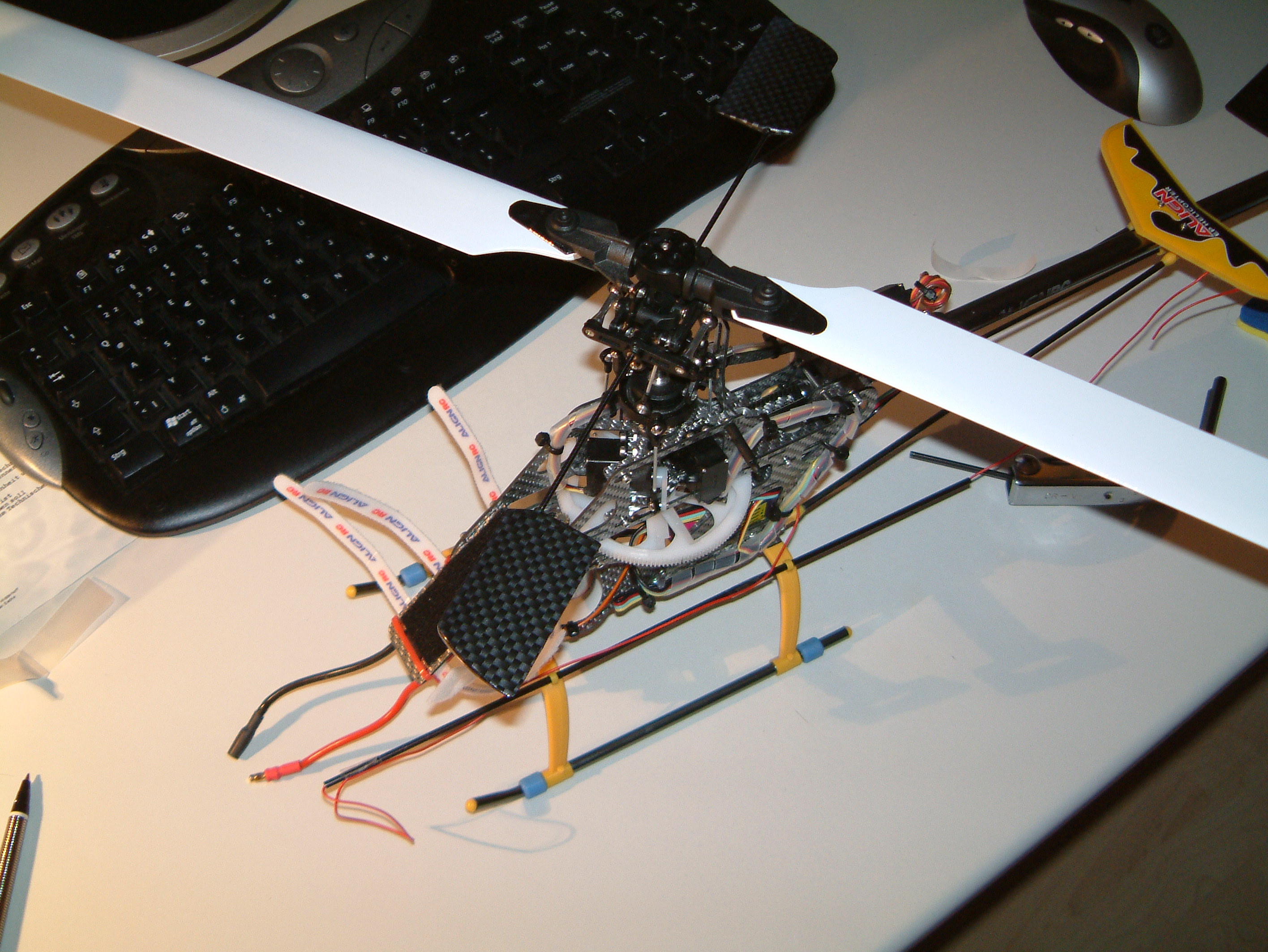

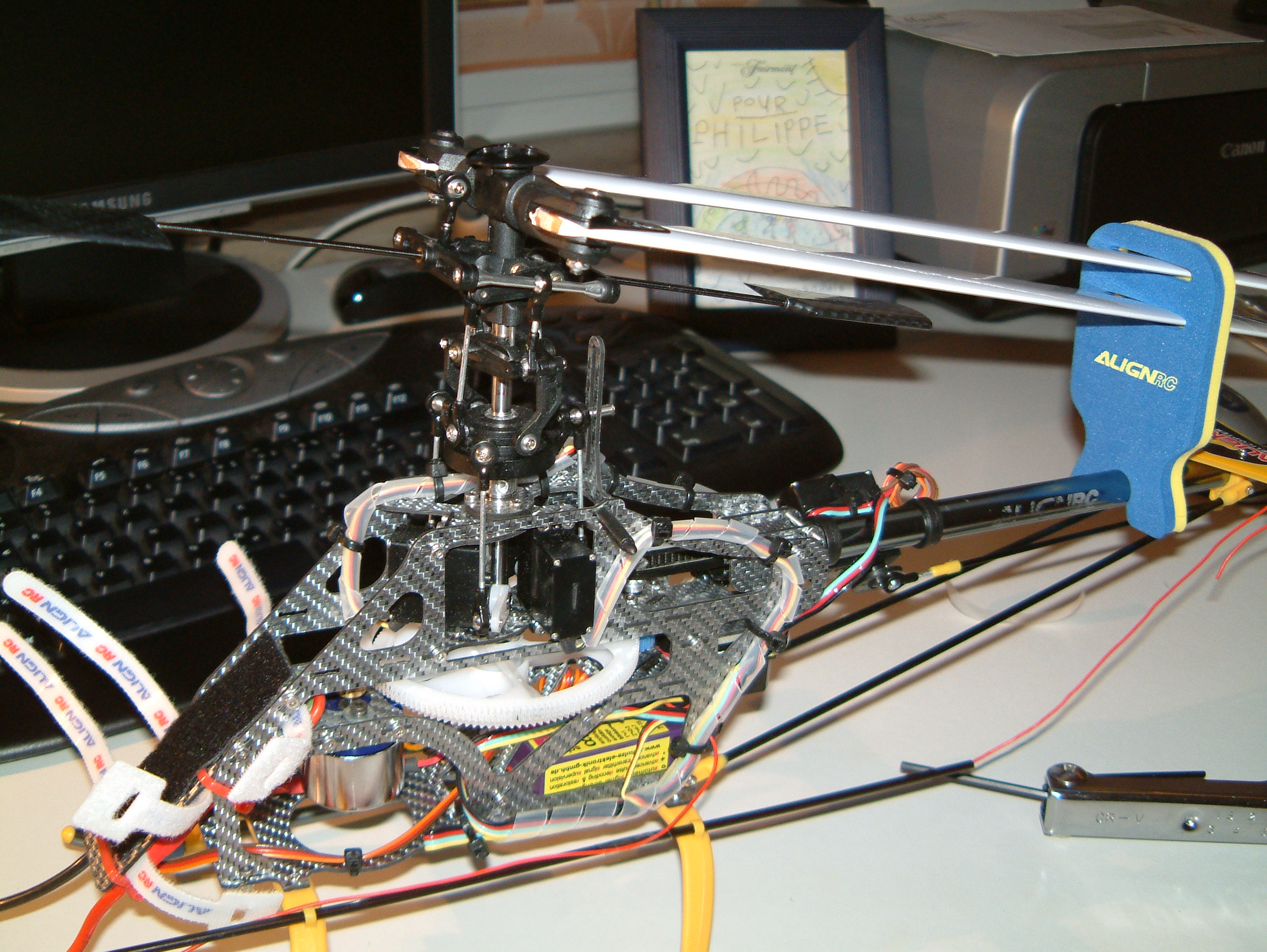

Im großen ganzen ist meine Frau super froh, dass endlich die versucherei im Wohnzimmer beendet ist ( mindestens glaubt Sie ), da der Sofa ganz schon gefährdet war.
So ich habe die Holzis ( ailes à bois ganz süß ! les pales en bois heisst das ! ) drauf montiert und Abwesenheit meiner Frau ein kleinen Versuch im Wohzimmer gemacht. Die sind schon erheblich besser, keine Vibrationen beim Hochlaufen und bei Nenndrehzahl noch ruhiger als vorher.
So sieht aus
So sieht aus
- DSCF0014.JPG (1.05 MiB) 403 mal betrachtet

Du hast bei den Kugeln an den Servohebeln keine Muttern als Sicherung hinten drauf. Solltest Du besser machen. Ist nicht schön, wenn so eine Kugel im Flug nen Abgang macht.
