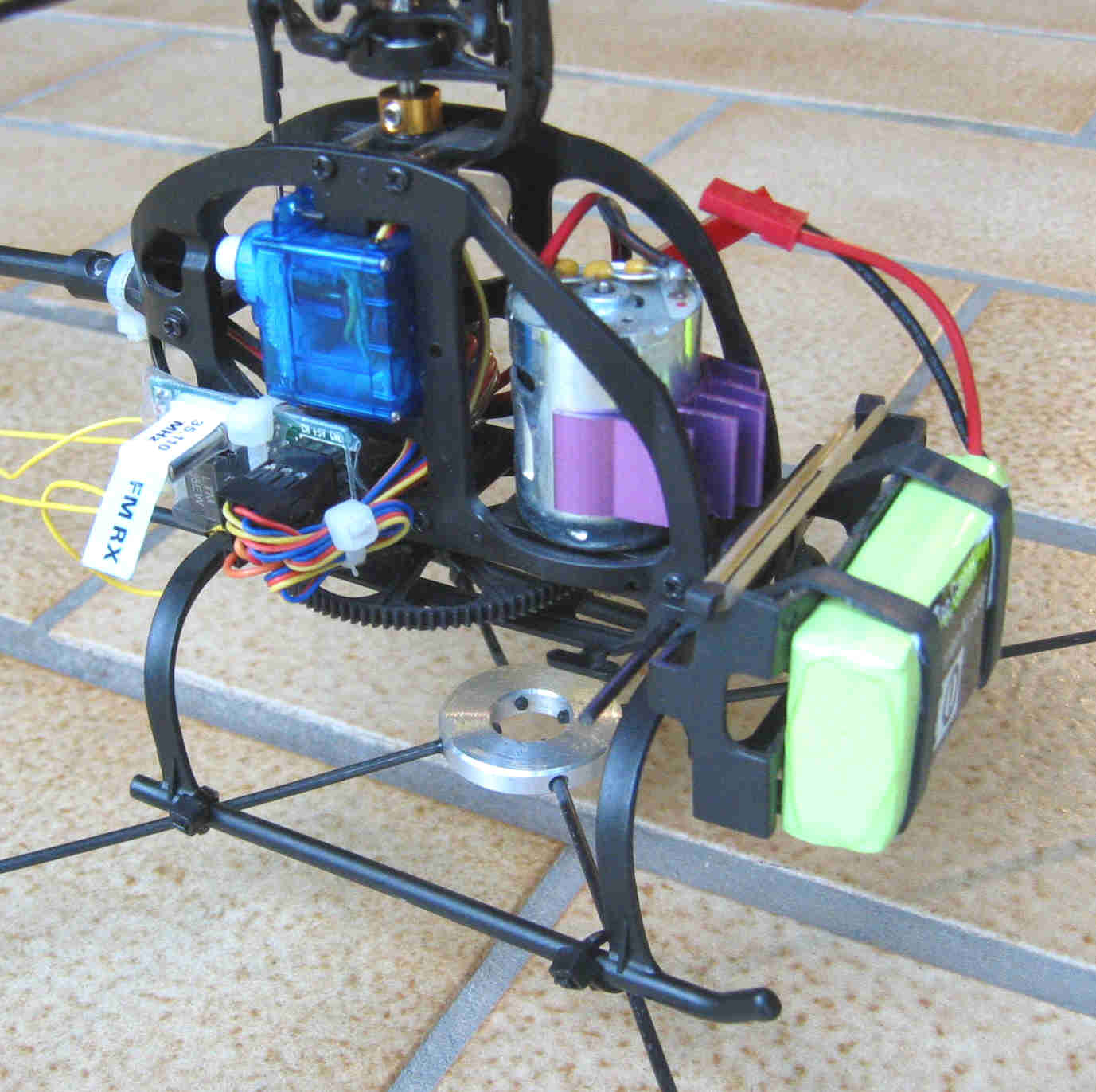

in meinem Erfahrungsbericht zum Basisc One habe ich auch meinen Senderumbau von Mode 1 auf Mode 3 erwähnt.
Mit Lötkolben - in Gedanken an meine WASP V1.
Das es auch einfacher geht, musste ich jetzt feststellen. Servos, Regler und Kreisel sind beim Basic One auf dem Empfängerboard gesteckt. Ein Wechsel des Mode ist damit einfach durch Umstecken der Anschlüsse möglich. Sollte ein Servo in die falsche Richtung laufen oder der Heckrotor in die falsche Richtung ausgleichen, können über die Invertierungsschalter im Sender unten rechts die Laufrichtungen umgestellt werden. Damit ist jeder beliebige Mode 1 bis 4 realisierbar ohne direkte Eingriffe im Sender.
Da hat wirklich jemand mitgedacht - ich leider nicht, sonst hätte ich mir die Lötaktion sparen können. :oops:
Es zeigt sich mal wieder, dass es hilfreich ist vorm Schaffen das Hirn einzuschalten. :wink:
Lediglich bei Wechseln der Gasfunktion muss der Sender zum Tausch der Rastung bzw. Rückstellfeder geöffnet werden.

Mein Basic One fliegt immer noch - zwischenzeitlich sogar noch besser, nachdem ich den Rotorblättern die Freiheit gegeben habe. Ich habe die Befestigungsschrauben der Blätter am Blatthalter gegen M2-Schrauben mit Mutter (Sicherung mit Loctite nicht vergessen) getauscht und damit die Rotorblätter leichtgängig gemacht. Diese können sich jetzt ausrichten, wie bei einem großen Heli. Es gibt keine Vibrationen mehr und der Heli fliegt jetzt deutlich stabiler.

Was ist das genau für ein Heli?? (kenn´ ich nicht...)
Sieht auf den ersten Blick aus wie ein kleiner Logo10 :oops: :oops: (Chassisform)

schau mal in meiner gallery nach. Ist nix Besonderes - der Heli, ist ein Fixpitch. Vergleichbar WASP, Jamara HG, Calisto, Fun Piccolo. Habe ich für meinen Sohn zum Üben gekauft, da sich der vor den größeren Helis noch fürchtet.
