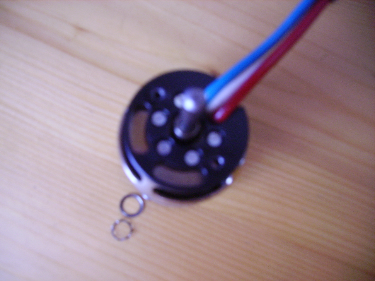

Nach ca 2 Jahren ist jetzt der Orbit 25-14 hin das untere ager ist weren den Flug rausgegangen :(
jetzt weis ich nicht ob ich in herichten soll oder überhaubt einen neuen kaufen soll !! bin aber beim überlegen ob ich nicht einan anderen Motor in meinen Xcite einbauen soll aber welchen ??

Mal abgesehen von dem viel zu großen viel zu schlechten Foto (ey, wie kann man sowas nur posten? Viel zu groß und man nix erkennen...): Schick ihn ein!, was sonst?!

ich hab mir ja dan einen neuen Motor bestellt und mit dem bin ich 28 mal geflögen und schon wieder def ich dreh durch mit den Motor das kann ja nicht mehr wahr sein
MFG Martin

LOL, dann machst irgendwas falsch... Mit wieviel Spannung fliegst du denn?? Zuviel Motor-Drehzahl?

Flieg mit 10S und am Rotorkopf 1850-1900

Was für ne Übersetzung hast du denn? Ich kann mir nur vorstellen, dass der Motor viel zu hoch dreht (durch was auch immer) und das Lager dann logischer Weise aufgibt. Ich hab nen kleineren Orbitmotor (15-12) schon seit über 150 Flügen an 5S (zugelassen is der nur bis 4S) betrieben und der ist immernoch ok..... Nur halt mit der Übersetzung hoch und den Regler maximal auf 55%!

Heli: Xcite ( Rator 50)
Motor: Orbit 25-14
HZR: 85Z
Motor Ritzel 8Z
Übersetzung von 10,625
MFG Martin
