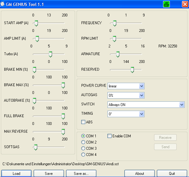

Hier mal mein Komplettes Setup
Daten Jamara Xenon Heli 3500
Umdreh/V 3500
Maximalstrom / A22
Setup Heli:
Riemenantrieb
Antriebsritzel 10 Z
Übersetzung Hauptrotor 13,2:1
Pitch -1 4-5 8
Die Einstellungen vom Regler im Anhang
Einstellungen Regler.jpg (146.93 KiB) 1666 mal betrachtet
Goodspeed
Beiträge: 9
Registriert: 16.06.2006 12:44:52
Beitrag von Goodspeed »
nein nein ich meinte die Motordrehzahl 32000 am Kopf müssten es bei Vollgas/Pitch um die 2400 sein
BeimSchweben bin ich ein bischen über 50%
