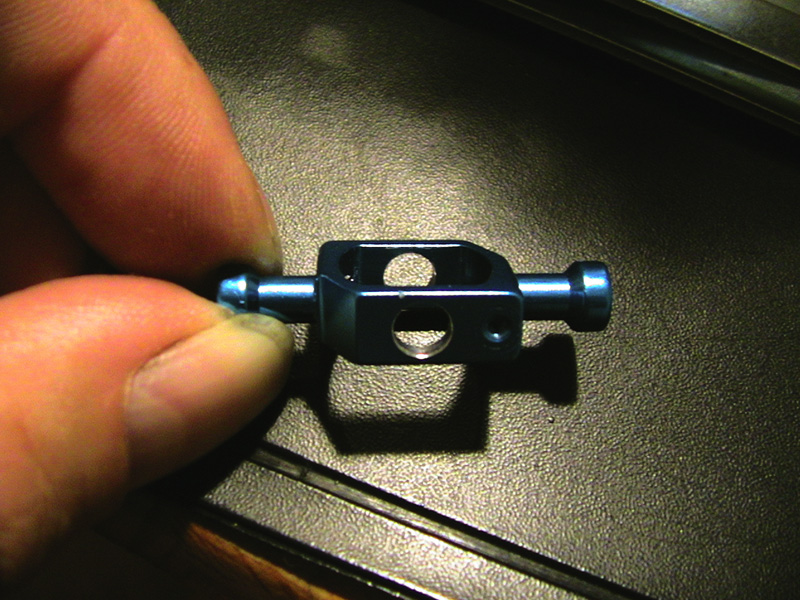

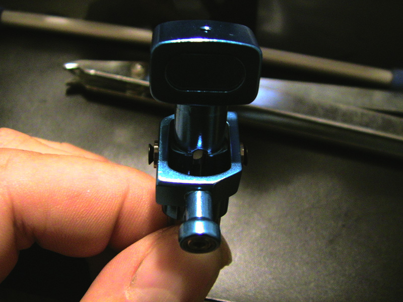

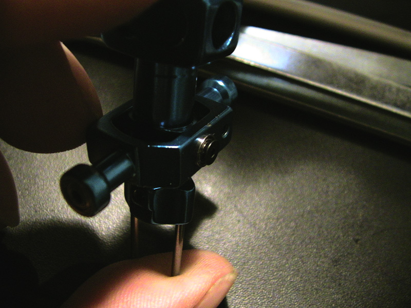

#4 Paddelwippe
ich habe mir extra die neue Paddelwippe mit den Messinghülsen zugelegt, weil ich dachte das man damit das Horizontale Spiel der Paddelwippe in den Griff bekommen würde, aber leider weit gefehlt wie man auf dem Video sehen kann.
Jürgen (yogi149) hat mir da mal wieder genial geholfen, Messinghülsen raus gedrückt, die Löcher aufgebohrt und Kugellager rein. Zwischen Kugellager und Zentralstück ist eine kleine Unterlegscheibe und das Lager ist mit Inbusschrauben und Loctite richtig fest angezogen.
Das Ergebnis kann sich mal wieder sehen lassen, null Spiel und absolute leichtgängigkeit
Danke Jürgen!
Gruß Patrick (Maverick_TG)

- Kugelgelagerte Paddelwippe mit Inbusschrauben fixiert
- Bild3.jpg (146.83 KiB) 693 mal betrachtet
- So, zusammengebaut und absolut Spielfrei und leichtgängig!
- Bild2.jpg (144.4 KiB) 705 mal betrachtet
- Messinghülsen raus und Passung für Kugellager rein ;-)
- Bild1.jpg (191.07 KiB) 709 mal betrachtet
