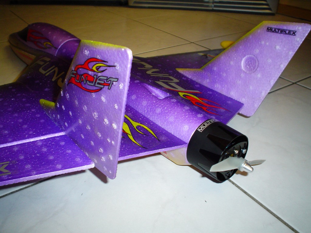

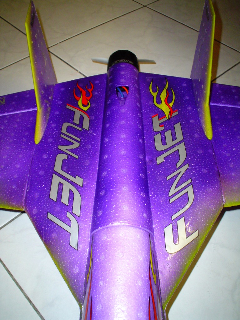

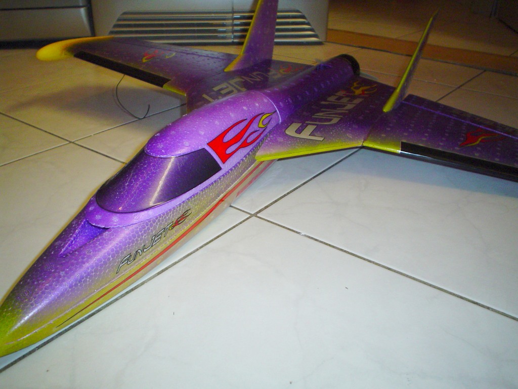

Hallo!
Endlich ist auch meiner richtig gut unterwegs!
Nach anfänglichen Schwierigkeiten mit meinem 400DH Motor (der Regler kam mit dessen 4200 Upm/V nicht klar) hab ich mir einen Align 430 reingebaut mit dem es jetzt ordentlich zur Sache geht
Befeuert wird der Jet mit Fullymax 3s 2200mAh 20C.
Als Regler benutze ich einen Align 35G der zwar gut warm wird aber eben nicht heiß.
Auf den Umbau Kühlkörper auf BEC habe ich verzichtet da ja nur zwei Servos angesteuert werden, funzt bis jetzt einwandfrei.
Als Empfänger ist ein Jeti-Rex 5 drinnen, leicht und zuverlässig.
Fliege mit einer 4,7x4,7 oder kleiner, größere Latten machen an dem 430ér Motor keinen Sinn da sie nur den Motor ausbremsen.
Werd aber noch weiter testen, habe noch jede Menge Prop´s bestellt und berichte dann später noch mal welche am schnellsten ist und welche die bessere Allroundtauglichkeit hat!
Die Flugeigenschaften sind ein Traum und durch die super "Segeltauglichkeit" kann man durchaus 20 min. fliegen. Mit offenem Hahn werden natürlich auch schnell 8 min. draus!
Einem Anfänger ist der Funjet nicht zu empfehlen, wenn, dann als Lightversion 250g mit mini Ruderausschlägen. Beim rclineforum gibt es dazu mehr...
Problematisch bei der Höllenmaschine , nur ein kleiner Aussetzer zwischen den Ohren und du haust das Ding mir Affenzahn in die Graßnarbe, also anfangs immer schön weit oben bleiben! Reparieren ist in dem Fall nicht drin, das Elapor bekommt man nicht mehr zusammengerafft, verteilt sich großzügig um den Einschlagstrichter. Beim Nasendotzer verzieht bzw. staucht sich das Elapor und mit krummer Nase liegt der Funjet nicht mehr stabil in der Luft.
Gut das der Bausatz "nur" 60,- Euro´s kostet
Mal eben auf dem Bolzplatz um die Ecke fliegen ist auch nicht, zur Landung wird richtig viel platz benötigt.
Abgesehen davon: Kaufen,Kaufen Marsch-Marsch, is total Cool das Ding !!!
Anbei noch drei Bilder, mehr gibt´s in meiner Galerie...
Viele Grüße an alle,
Marc

- heck.JPG (227.92 KiB) 2072 mal betrachtet
- seite.JPG (162 KiB) 2067 mal betrachtet
- hinten.JPG (170.74 KiB) 2080 mal betrachtet
