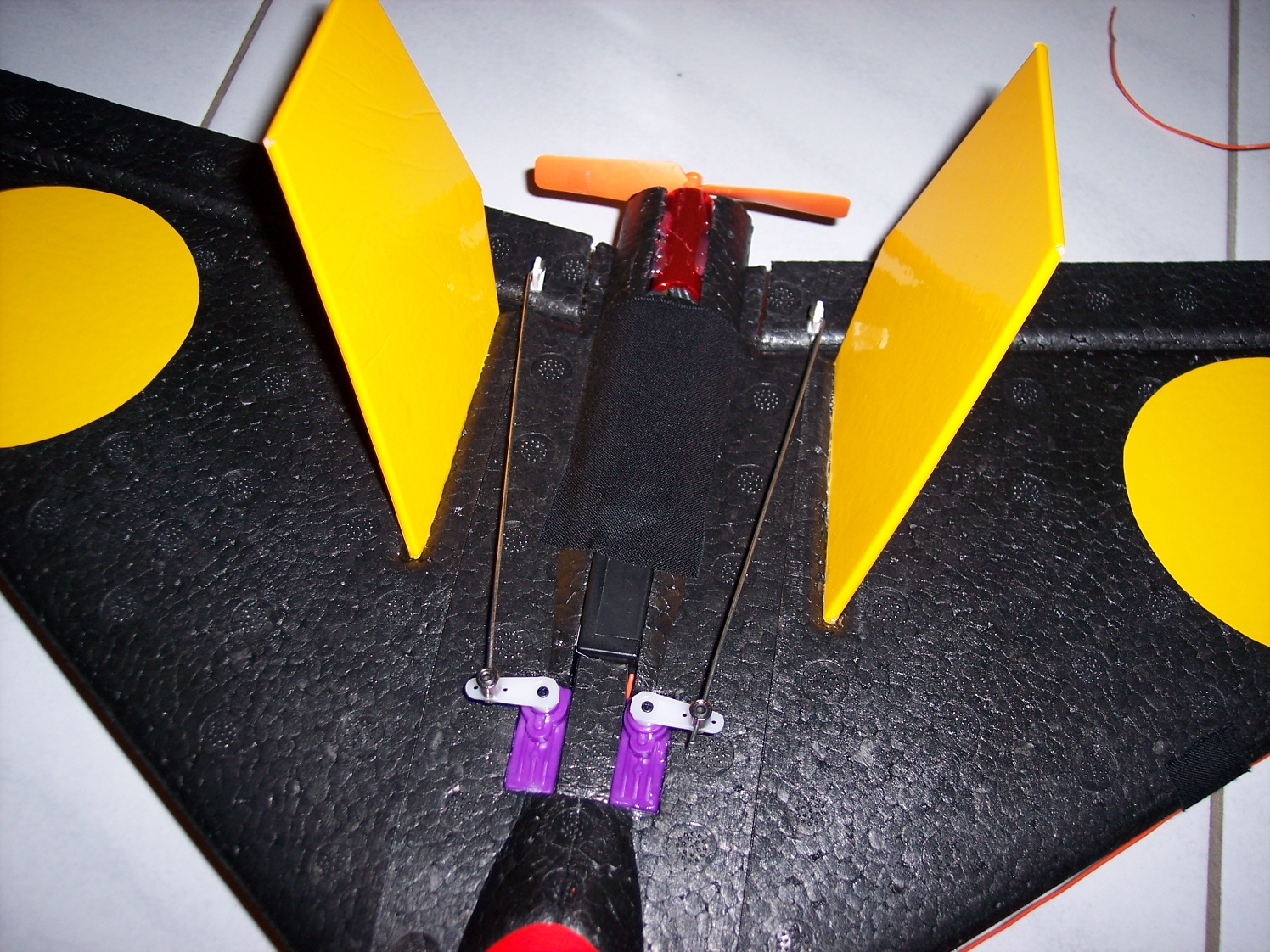

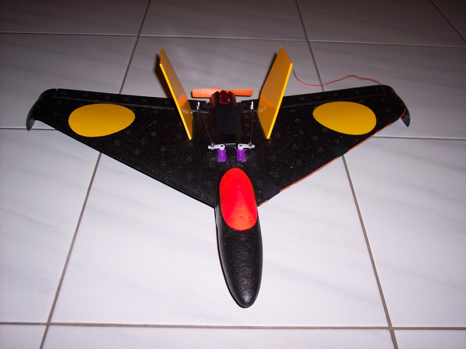

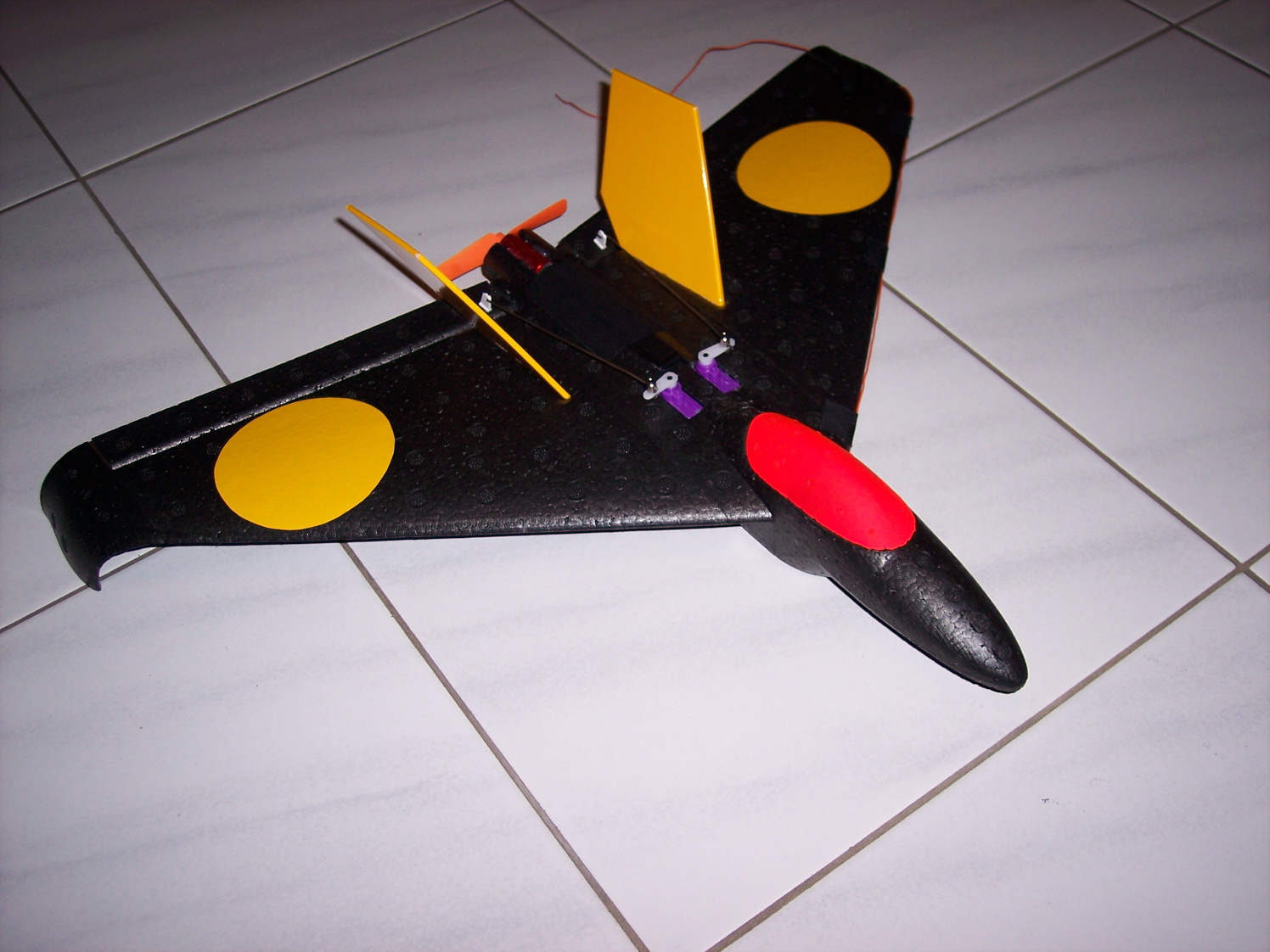

hier sind bilder von meinem neuen spielzeug,ein ACT Mini-FoxBat.
.....die ersten 20 akkkuladungen habe ich jetzt durch! :wink:
als antrieb wurschtelt ein Feigao BL mit 4.100 rpm mit einer 3x2 GWS latte.akku ist ein E-Tec 2S 450mAh LiPo mit 10C.empfänger ist ein Futaba R156F-35,BL-Steller ein 8A Scorpio(TMM).....servo´s sind 2 billigheimer. :oops:
.....stromaufnahme beträgt 2,8A.flugzeiten liegen so zwischen 10 und 13 minuten. :wink:
Abfluggewicht beträgt 125g.das teil ist recht flott unterwegs,auch wenn wolfgang meint,mit diesem antrieb sei es "nur" ein "AltHerrenPyloner"....... :oops: :oops: :wink:
...mir reicht die geschwindigkeit!
(antenne liegt jetzt im querruder knick)
