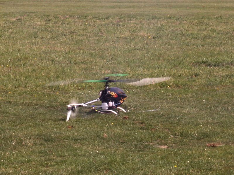

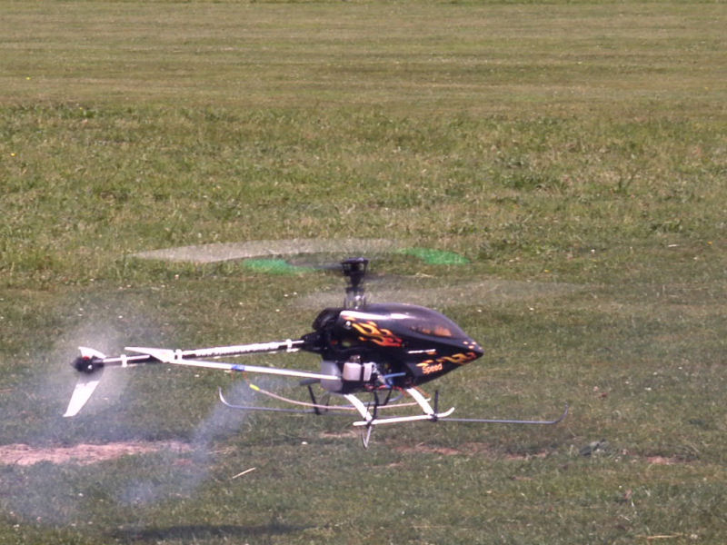

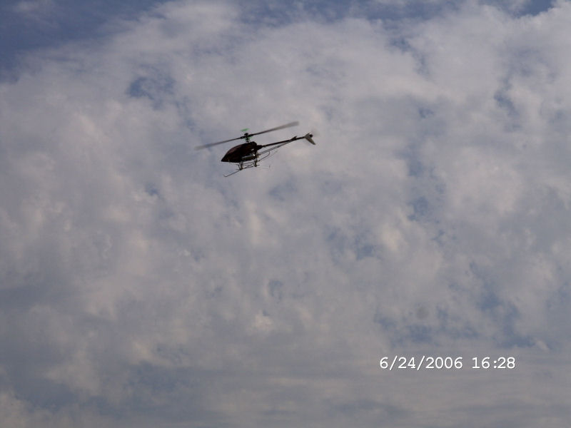

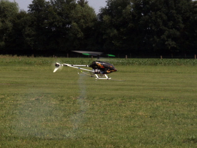

Moinsen :D
es war ein Geiler Tag! Und hatte mal wieder ein geiles FEELING im magen ^^
ich bin vollkommen mit diesen Raptor zufrieden, der rappi macht jetzt einfach das was ich ihn sage....und so muss es sein :D
mein Frauchen hat ein paar Bilder geschossen
