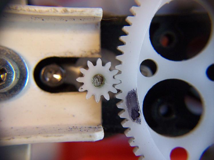

Motor am Zahnrad habe ich, auf Rat eines Maschinenschlosser, mit einem Streifen Papier den ich zwischen Motor und Zahnrad eingefädelt habe eingestellt.
Papier rein, fest beigedrückt, festgezogen, Papier raus.
War das zu knapp ???
- ER Corvulus
- Beiträge: 16688
Wenn Du noch etwas fühlbares Spiel hast, wars richtig.
Die Witz liegt im "Fest" andrücken - wenn Du zu fest drückst, bringts auch das Papier nicht. Leicht andrücken, dass man am Papier die Falten gut sieht beim Rausziehen...
Grüsse wolfgang
Grüsse wolfgang
hi,
hier ist mal ein bild,wie es richtig eingestellt,ausschaut:
das spiel bitte auf dem gesamten umfang von HZR überprüfen!
- spiel1.JPG (45.2 KiB) 709 mal betrachtet

Hallo Agrumi,
so ähnlich sieht das bei mir auch aus.
Ich habe übrigens auch das Spiel des HZR überprüft. (Danke Agrummi, da wäre ich nun nicht so direkt drauf gekommen. Bin halt Informatiker.)
Das da nicht so richtig Bumms dahinter war, lag am Akku. Der letzte Akku von gestern hat mir ,durch starkes Aufblähen der mittleren Zelle, unmissverständlich zu verstehen gegeben, das er sich nicht wohl fühlt.
Die anderen 2 Akkus haben irgendwie noch nicht so die Power. (Sind ja auch erst 3 Lade- / Entladezyklen alt.)
Danke Jungs.
