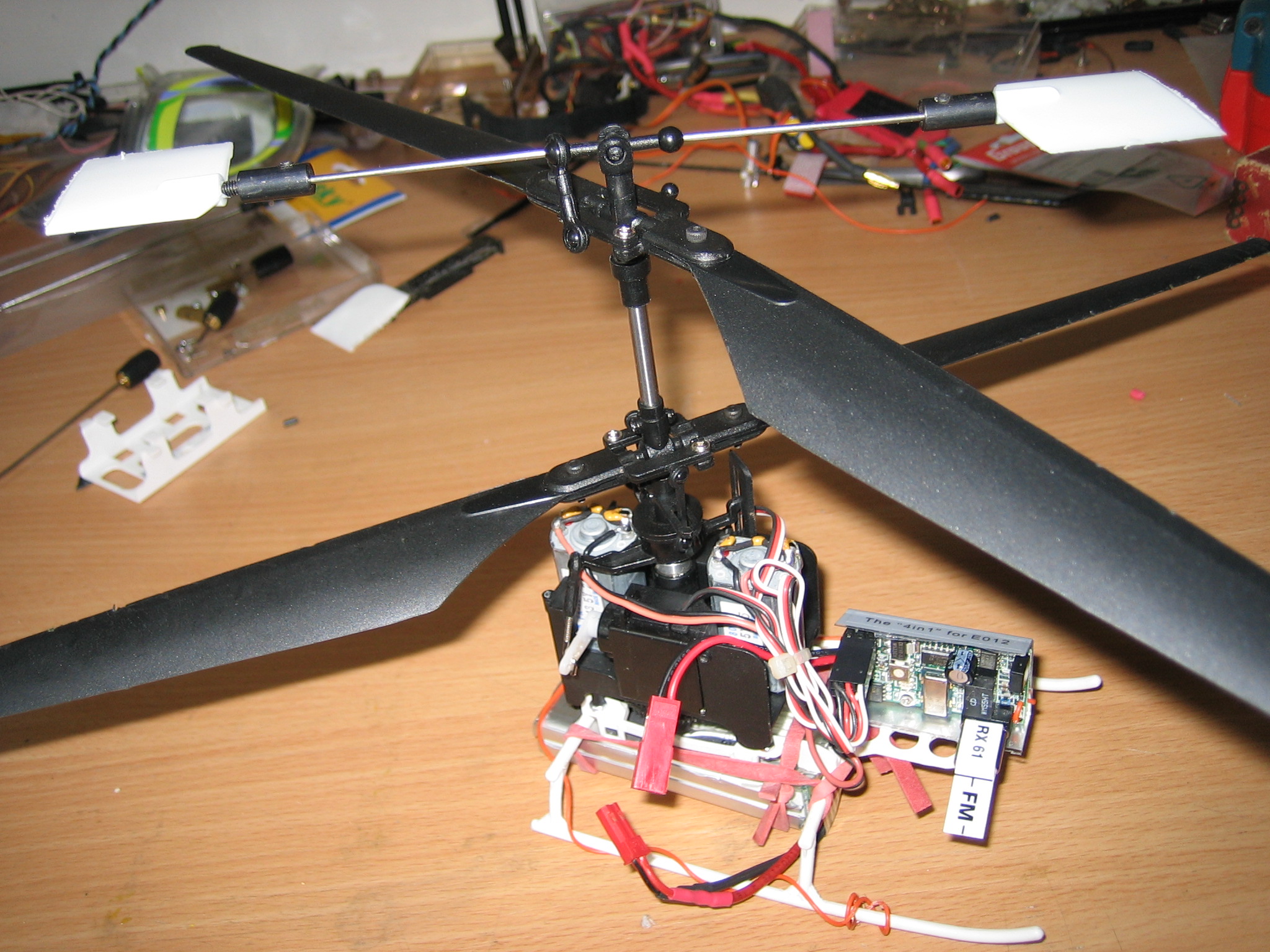

Heckausleger - weg damit, nur Ballast und der hintere Motor wird schlecht gekühlt
Haube - verhindert Kühlung - weg damit
800er Lipo - hat Nachbar zerstört, 1500er drauf, fliegt länger
Paddelgewichte - macht stabil aber langsam
Servohebel - außen einhängen, wendiger
Antenne - viel zu lang, abschneiden, geht auch (MC 19)
Landegestell - wird gerade noch geduldet
4+1 - Plastikhülle runter, bessere Kühlung

MAC hat geschrieben:Heckausleger - weg damit, nur Ballast und der hintere Motor wird schlecht gekühlt
:lol:

Beitrag von helihopper »
Igitt :)
Potthässlich ;)
Wenn er so fliegt, wie er gestrippt aussieht, dann gute Nacht :)

genau, potthäßlich. Geht´s noch schlimmer ?
Fliegt aber super das "Ding". Evtl. baue ich noch ne Dose außen rum von ner Gulaschsuppe oder so.
Sponsor gesucht :lol:
und das janze geklönhns inne Blechdose!(hatte einer in Bk)
oder, noch besser: inne Salatschleuder :wink: von Tuppi oder wie die heißen??
