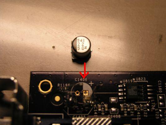

Kann mir jemand sagen wie rum das Bauteil gehört ?

Kein '+' oder '-' auf dem Bauteil? Sonst würd ich sagen es stimmt so...

Was ist das für ein Bauteil? Jenachdem, welche Art, wird es egal sein....
Ansonsten siehts so wie abgebildet richtig aus...

Im normalfall so wie du es hin gelegt hast. Die Markierung auf/am Bauteil gibt immer Minus an. Sieht schwer nach nem Kondensator aus, das sollte so passen

Jo, dann is die Polung nicht egal, falschgepolt machts nur Krach! :oops:

jepp ist ein Kondensator !

Dann sollte die Markierung Minus sein, hab noch nie nen Kondensator gehabt an dem das anders wäre. Also dann eigentlich so einbauen wie du es auf dem Bild hast

Es ist ein Elko in SMD Bauform.
22 µF / 50 V. Die Markierung ist der Minus-Pol.
