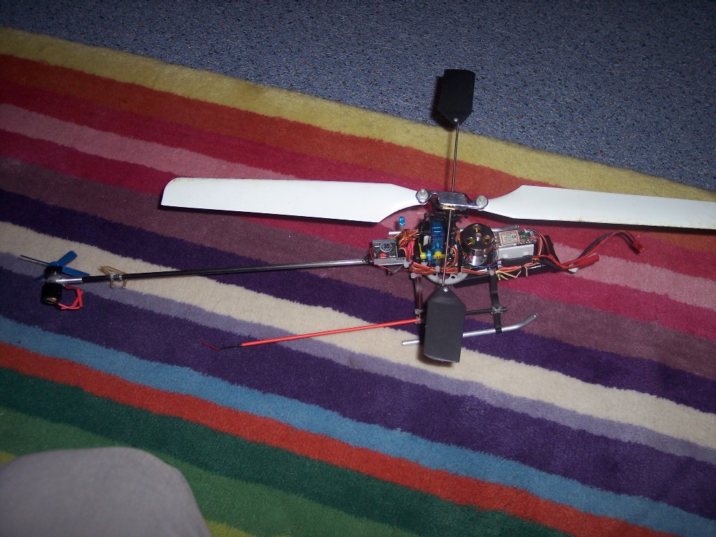

ich muss noch Bilder von meinem aus Helileichenteilen geschaffenen Ungeheuer Zeigen 8)
Langsam nähert er sich der Perfektion, nur gelegentliche Heckzucker sind noch da.
Angetrieben wird er von einem selbstgewickelten Brushless, an nem Tsunami 10. Das Heck wird von einem MS-44 und einem Schulze 105He angesteuert.
Der Empfänger sit ein GWS 6 Kanal.
Sonst hat er noch das niedrige Landegestell vom Agrumi, Freilauf, den DD-Halter und den Vierblattprop.
Der Lipo ist ein 1100er aus China, der hat 15 Euro gekostet und ich kann 10-15 Minuten damit fliegen.
