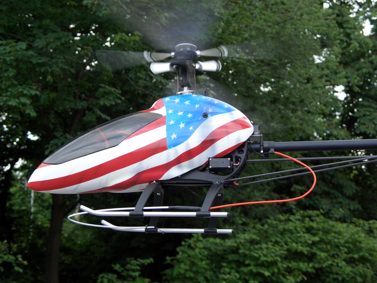

Habe 2 Konion S4P3 RC Lipoly und einen Logo 10....nun....soweit...so gut...
Aber ich habe auch ein Gleichgewichtsproblem.... mit meinem Logo...(Logo hecklastig).
Nun möchte ich die Dreiecke (S4P3) umbauen, also die letzten 3 huckepack aufsetzen, verlöten mit ???? Hammerlötkolben ????? Welchem Lötzinn ???
Da die Zellen punktverschweißt und heißverklebt sind habe ich so meine Bedenken......
Da ich NEULING mit einem Logo bin.....suche ich ernsthaften Rat :roll: :oops: [align=justify]

Meinst sicher 4s3p Konions...
Hast Du den Akkuvorbau aus CFK im Einsatz?
Wenn nicht, bestell den. Gibt es bei RCC!
Ich fliege mit 5s1p LiPos und würde ohne den Vorbau auch nicht zum richtigen Schwerpunkt kommen!
Davon abgesehen kann man den Akku dadurch besser vor Crashes schützen und der Regler hat auch nen guten Platz.
Das mit dem selbst umlöten würde ich persönlich lieber lassen, eher einen Händler kontaktieren, glaube lipoly.com (Mayk) macht das....
sei mir nicht böse, aber an den Teilen würde ich gar nichts löten und andere Akkus kaufen. Die Teile haben Null Power und sind dafür aber sauschwer. Ansonsten Akkuvorbau siehe unten. Baumarkt ca. 3 €.
Klappt wunderbar.
Klappt wunderbar.
