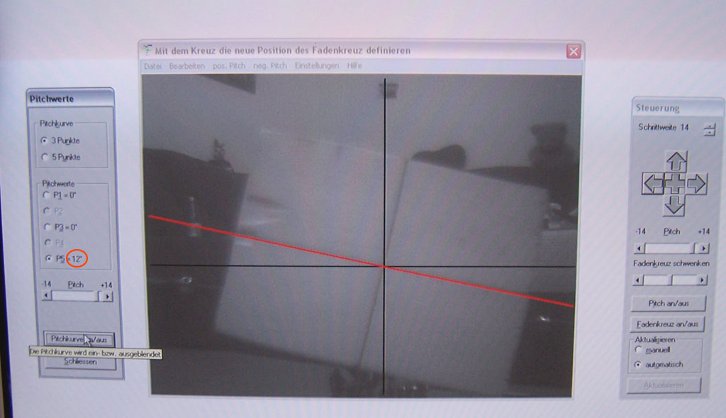

zum Thema Pitch einstellen habe ich mir in der Vergangenheit schon des öfteren Gedanken gemacht. Angeregt durch ein Programm aus dem Dragonheli-Forum habe ich auf der Basis eines Video-Capture-Programmes ein eigenes Programm geschrieben. Ihr könnt auf den 3 Bildern den Funktionsumfang des Programmes erkennen. Voraussetzung für das Programm ist eine WebCam oder eine andere Viedeoquelle, die das Programm einlesen kann.
Bild Bild Bild
Anstelle eines Rotorblattes benutze ich für das Einstellen des Anstellwinkels meine selbstgebastelte Einstellhilfe.
Bild Bild Bild Bild
Viel Spaß mit dem Programm und gutes Gelingen.

Coole Idee ;-)
Die Fenster sehen aber nur nach MacOSX aus oder?

calli hat geschrieben:Coole Idee ;-)
C
Nene, sieht nur so aus (Stichwort: FlyakiteOSX), ist Windows XP.

habe das Programm myCAPA erweitert.
Man(n)/Frau kann sich jetzt die Pitchkurve grafisch darstellen lassen.

*sehr* coole und innovative Idee!

Habs eben mal fix nachgebaut und geht wunderbar:
