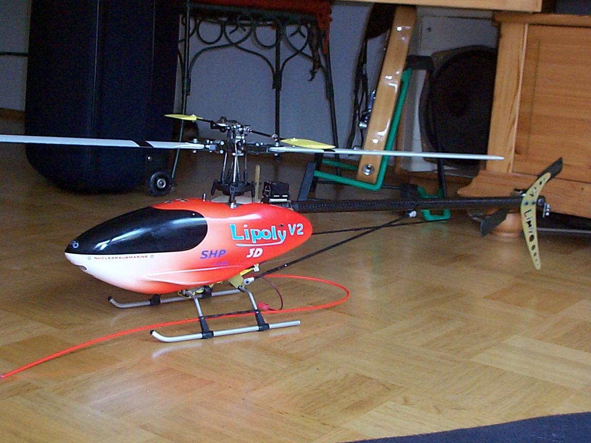

Hi Wolfgang,
Also Schwebetest Heckpitch... Sehr wehnig... Wie Du schon im Baubericht schreibst sind etwa 2°!
Ach und bitte kein Grün auf das schöne Ferrarirot!!!!!!!!!!!
Nen schwarzes Fenster ist Ok, und hey ein schwarzes Heckrohr bekommst du von Eco.. (Wo dein Lipoly doch soo schön dezent ist)!
Und die Haube sitzt doch goldrichtig??
Vielleicht noch Kühlöffnungen einfräsen??

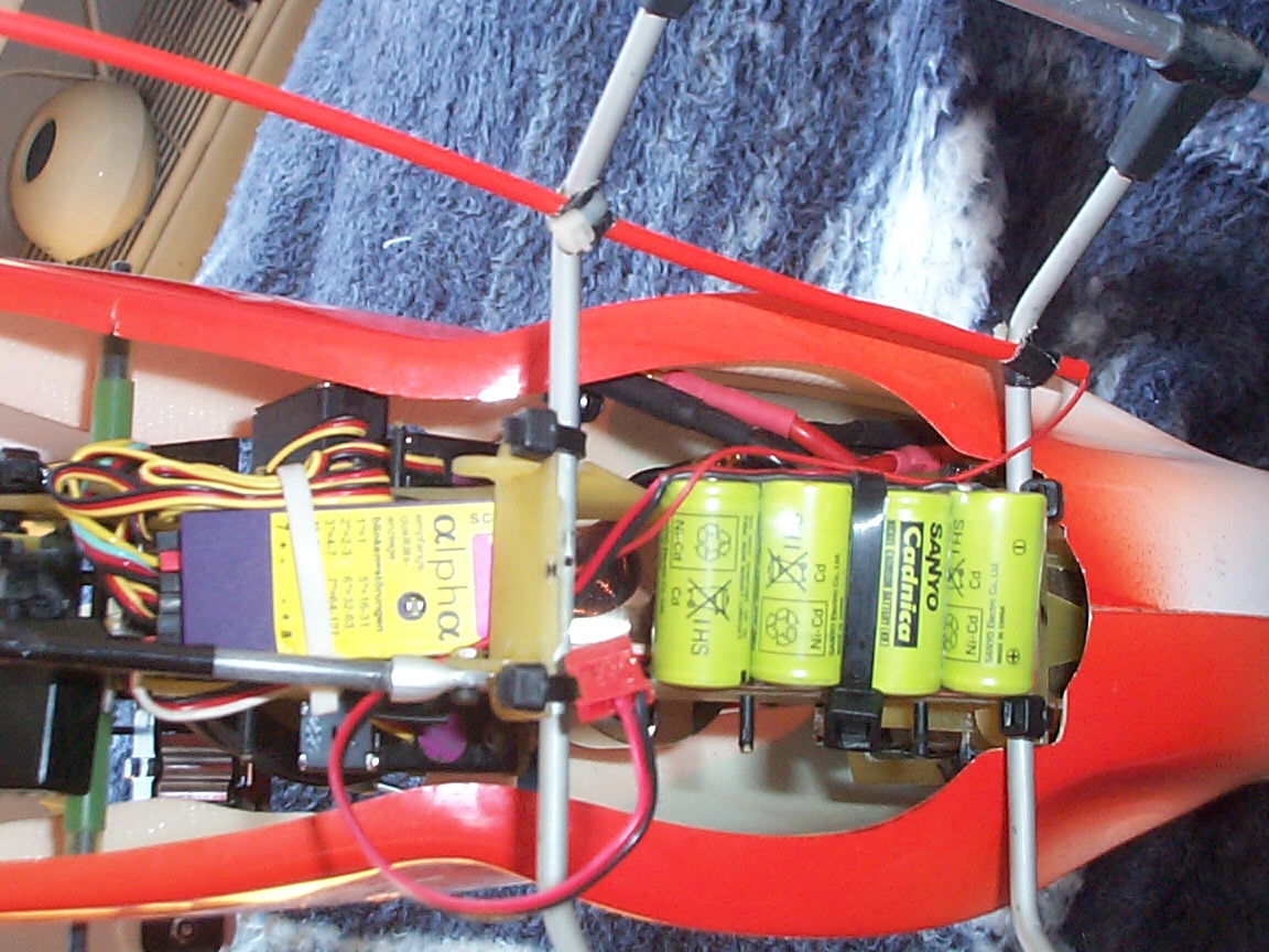

Ach nochwas,
Ich hab bei dem Setup schon böse Erfahrungen mit dem BEC gemacht!!
(3x HS81MG, 401 an Simprop 190BB, Schulze 835W, 40er Jazz)
Frank S. meinte die HS 81 fressen ordentlich Strom und ich sollte einen 4 Zeller als BEC Stütze anhängen! Na und wie immer wollte ich nicht hören, folge--> Gyroreset nach BEC ausstieg mit ordentlichem Einschlag beim Erstflug
Also Vorsicht!!!!
Vielleicht solltest Du das auch machen?!?
Also Vorsicht!!!!
