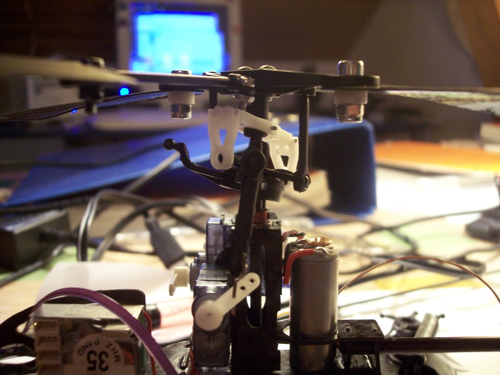

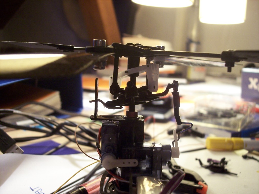

ich hab bei meiner Motte ein kleines Problem mit der Taumelscheibe.
Alleine gesteuert komme ich auf Nick/Roll auf die vollen Ausschläge, aber in Kombination scheint sich irgendwas zu verkanten und ich kann nur ca. den Halben Weg ansteuern. An was kann das liegen? Die Taumelscheibe ist von nem Dragonfly, aber Baugleich wie die vom Picc.

Hi, ich hab mal 2 Bilder gemacht, mehr geht nicht ohne dass es irgendwo hakt.

Also zu Deiner Motte, der TSM stößt an die Schrauben der Paddelstangenmitnehmer!
Kürz die Schrauben oder machs wie ich ohne schraube einfach mit CA..
Aber vorsicht das Dir nichts in den Kopf lauft, am besten einen Zahnstocher als Pinsel verwenden.
Der Ausschlag sollte reichen.
