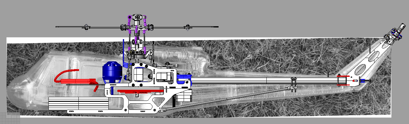

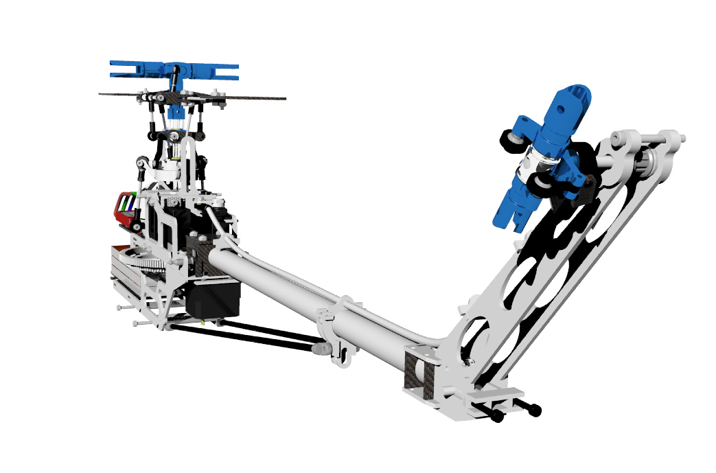

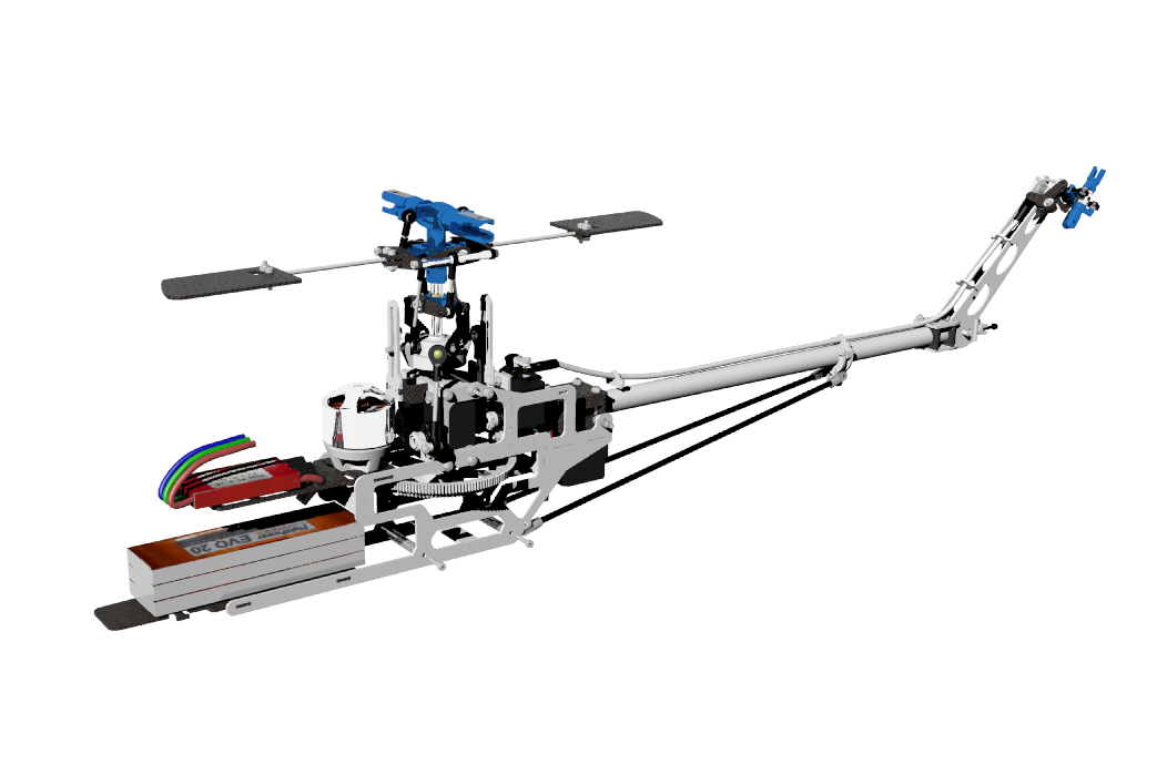

da ja einige nach einem Hochgelegten Heck gefragt haben, aber mir keine Werte für Höhe und Winkel geben konnten, habe ich mir den Rumpf besorgt und konzipiere mal ein komplettes GFK- Chassis für die Bell.
Der Rumpf ist wohl der von Causemann, bezogen über Freakware.
(Qualität ist meines Erachtens gut)
Gewicht des beschnittenen Rumpfes beträg 140gr., wobei die Türen und Fenster teilweise noch doppelt sind.
Basis ist unser MP-Style Chassis und Heck. Für die Bell habe ich das noch 5mm flacher gemacht, damit die TS innerhalb des Rumpfes bleibt. Damit beträgt unsere Chassishöhe nur noch 86mm :lol:
Ans Heck kommt unser Anlenkhebel mit Ausgleichswippe, der ja jetzt schon bei einigen Rex-Fliegern erfolgreich im Einsatz ist. Anlenkung erfolgt bei der Bell allerdings über einen Bowdenzug. Es werden bei einer Scaleausführung ja wohl keine 3D-Manöver geflogen. :shock:
Der lange Einzelriemen bekommt eine von aussen erreichbare Spannrolle, sodas das Heckrohr nicht versetzt werden muss. Deshalb kann das Heckservo am Chassis direkt neben dem Nickservo positioniert werden. Das sollte das Mehrgewicht des Heckauslegers schon ausgleichen.
Da das Original ein Linksdreher ist wird auch unsere Ausführung ein Linksdreher werden, was Dank unseres CFK-Hebelsatzes für den Kopf auch kein Problem ist.

ne, der MXL Riemen ist ca. 100mm länger als für den XL.
Du meinst die schicke Apache von Dartdrk? Da könnte man das Chassis dann auch anpassen :lol:

fräse heut Abend den Prototyp und hoffe das ich vor Spelle noch den Zahnriemen bekomme.
Das Ganze wird es als GFK Set geben.
Chassis mit Heck (incl. Anlenkhebel) wird in lackierfähigem GFK ca. 70,-€ kosten.
Aber nur komplett, weil das ganze nur mit diesem Chassis passen wird.
Das Heckservo muss nämlich ans Chassis, weil am Heckrohr die Breite zu gering ist.
Und damit die Taumelscheibe innerhalb des Rumpfes bleibt, ist das Chassis ja auch flacher. Danach ist die Ausrichtung des Heckauslegers berechnet.

für den normalen Trainer (3D) wird das mit dem Bowdenzug wahrscheinlich nicht funktionieren. Und mit dem Servo am Heckausleger wird es ziemliche Schwerpunkt Probleme geben.
Mal sehen wenn unsere Bell mal gebaut ist, wie das mit dem Schwerpunkt dann aussieht. Bei unserem Chassis geht halt sogar ein 3200 Kokam rein. :lol:
