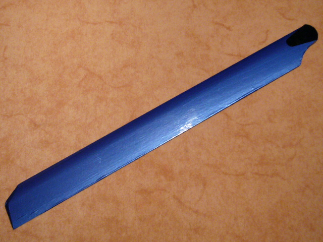

was glaubt Ihr: Kann man die Original-Rex-Holzblätter mit Bügelfolie bespannen oder hält die auf der vorhandenen weißen Folie nicht? Oder sollte man die weiße Folie vorher entfernen? Hat da schon jemand Erfahrungen damit?

Hallo Helmut,
es ist sehr schwierig, Folie auf Folie zu bügeln.
Eventuell vohandene Luftblasen können nicht in das Holz ausweichen und es kommt zu einer nicht sonderlich schönen Oberfläche.
Man kann zwar die Luftblasen mit einer Stecknadel aufstechen und anschliessend ausbügeln, ist aber eine sehr mühselige Arbeit.
Deshalb würde ich dir raten, die alte Folie vorher zu entfernen.
Klaus

Hi Helmut,
Hab ich schon gemacht und sieht super aus...
Du musst die weiße Folie abmachen und die Blätter vorher fein schleifen.
Dann beginnst Du an der Blatthinterkannte/unterseite mit etwa 3-5mm breit Folie, sauber umklappen und fixieren, wieder umklappen und auf den 5mm wieder Fixieren. Dann bebügeln, sauber abschneieden fettich

Das klingt logisch, Danke für den Tipp, Klaus.es ist sehr schwierig, Folie auf Folie zu bügeln.
Genauso werde ich es machen. Danke für die Anleitung, BastiDann beginnst Du an der Blatthinterkannte/unterseite mit etwa 3-5mm breit Folie, sauber umklappen und fixieren, wieder umklappen und auf den 5mm wieder Fixieren. Dann bebügeln, sauber abschneieden fettich

#5 Fertig
es hat geklappt und ich bin auch zufrieden mit meinem ersten Exemplar.
Danke nochmals für die Tipps.
Viele Grüße, Helmut
Viele Grüße, Helmut

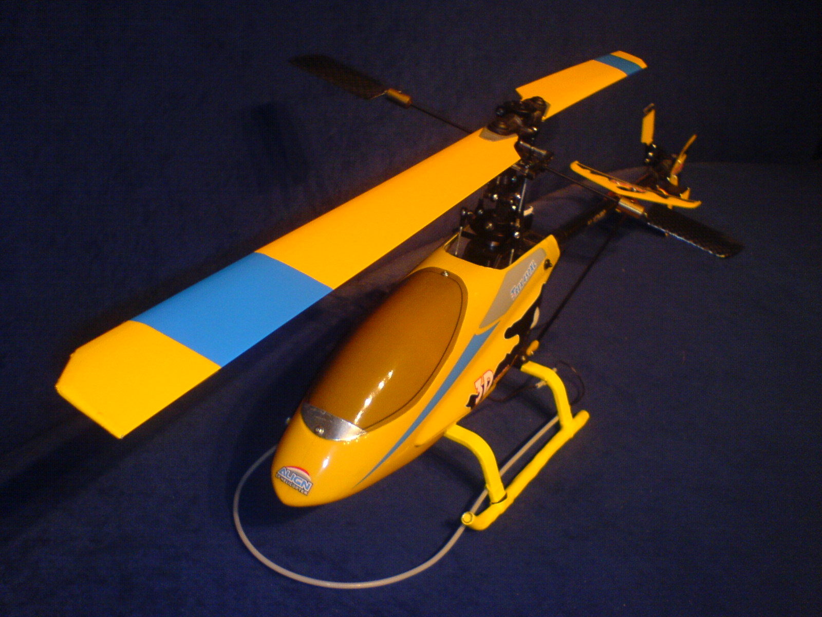

Hallo Zusammen,
in München heute schlechtes Wetter und deshalb wieder einmal neu überzogene Rotorblätter.
Diesmal habe ich eine selbstklebende Oracover-Folie verwendet. Finde ich ganz praktisch, man kann sie wie eine Selbstklebefolie aufkleben und das Bügeln anschliessend ist gar kein Problem. Alle Falten verschwinden.
Viele Grüße, Helmut
Viele Grüße, Helmut
