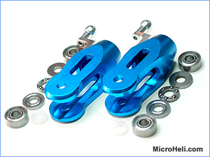

Hallo Leute,
habe den Satz von Microheli und da sind ne menge scheiben und Lager beigewesen.
Aber leider keine Montageanleitung...
Hat das von Euch schon mal einer verbaut und kann mir die Reihenfolge sagen ?
Oder ne kleine Skizze machen ?
DAnke und Gruß
Thomas

Hallo
hab mal gesucht und bin auf der Seite eines Geächteten auf eine mögliche Reihenfolge der Lager gestoßen.
Ist zwar vom ECO8 aber sieht fast identisch mit deinem Lagern aus hier

Bei Drucklagern gilt eigentlich immer:
Kleine Scheibe (innen wie aussen-D) auf die Schrauben bzw Mutternseite, groosser D auf die Andere. Der Unterschied ist aber meist nur 'n paar Zehntel!
Ordentliches fett verwenden und auchmal nachsehen, obs noch da ist
Das Pflegespray von Hilti (Bohrhämmer) hat sich hier gut bewährt..(RC-Car Kupplungs-Drucklager - da war das/jedes Fett mehr oder weniger schnell weg?)
Grüsse wolfgang
Grüsse wolfgang

@ rene und Wolfgang
Vielen Dank!!!!
Habs damit hinbekommen
Gruß Thomas
P.S: Hilti Spray nehme ich auch immer...
Vielen Dank!!!!
Gruß Thomas

Hehe, mein gebrauchter Rex hat die auch, war aber schon montiert. Als ich die auseinander genommen hab hab ich erstmal gut geglotzt, als mir da die Kugellager entgegen geflogen sind
Ist aber eigentlich recht einfach.. innen ist ja ne kleine Alu Trennwand.. auf der Seite zum Rotorkopf hin kommt erstmal ein Kugellager. Dann kommt die Trennwand und dann das Drucklager und dann das 2. Kugellager. Eigentlich so, wie man es auf dem Bild oben sieht. Beim Drucklager musst du wie schon gesagt aufpassen, es gibt ne kleinere und ne größere Seite. Die eine passt genau auf die Blattlagerwelle, die andere darf sie nicht berühren und sitzt fest im Blatthalter. Wenn ichs richtig in Erinnerung hab, muss die Kleine nach innen, also direkt nach der Alu-Trennung, dann kommen die eingefassten Kugeln und dann die Größere.

Hallo Grinch, da hast Dich genau falsch erinnert - so funktioniern Drucklager nicht richtig.
Grüsse Wolfgang
Grüsse Wolfgang
Ach Mist..
ok, die Chance war 50:50, ist jetzt auch schon wieder 2 Monate her
Danke für die Richtigstellung...
Hab grad noch mal im Chatlog nachgeschaut, wo mir damals so kompetent geholfen wurde und dort wurds mir richtig erklärt, also hab ich se wohl richtig rum eingebaut mich nur falsch erinnert... ach man wird langsam alt
