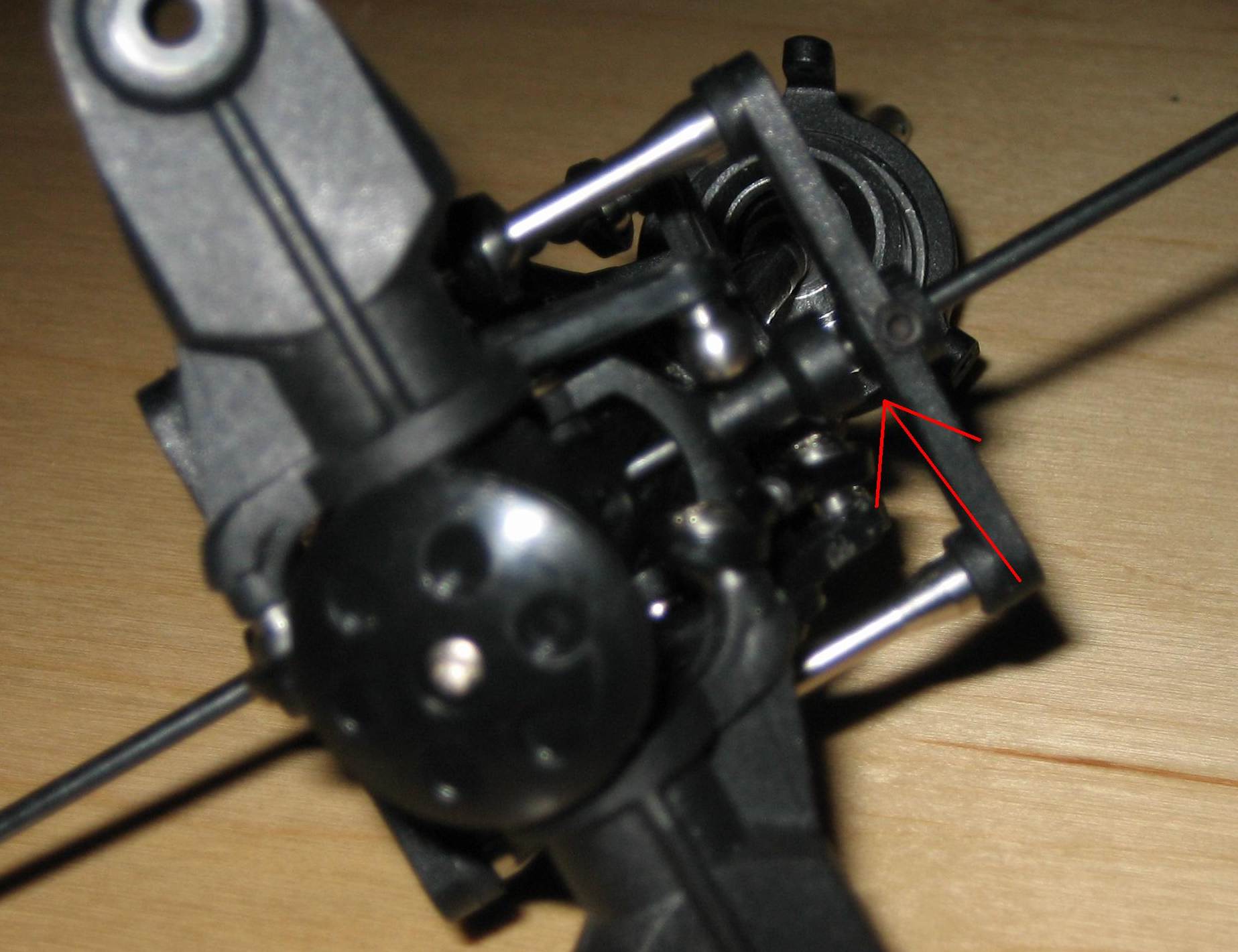

Ich baue zur Zeit für/mit einem Kollegen einen Rex XL CDE zusammen. Was mir allerdings beim Zusammenbau aufgefallen ist, dass die Paddelwippe und die Paddelsteuerung ca. 1mm Spiel haben, d.h. die Paddelstange kann hin- und herrutschen, siehe auch Attachment.
Ist das normal (bei meinem SE passt das genau) oder braucht man immer die Paddelgewichte zum Fixieren? Fehlerhafte Montage?
Spiel Paddelsteuerung/Wippe

Das ist nicht normal, aber dennoch häufig der Fall. Ich habe einfach Mini-Sheiben rein.

seit neuestem ist da mal Spiel, mal nicht (in meinm MP-Rex ist auch ca 0,6 mm gewesen). Ehe Du Scheiben reinpfriemelst, erst mal sehen, ob die ALU-Stangen richtig in die Plastik-Teile eingeschnappt sind - die "Passung" ist seehr streng. Ansonsten eben U-scheiben - aber gleichmässig rechts und links.
Grüsse Wolfgang

Ja, genau das 1mm Spiel hatte ich auch bei meinem Rex...
Als ich die Paddelsteuerung wieder aufschrauben wollte.... hab ich gemerkt, dass mein 2. Anfängerfehler zuviel Schraubensicherung war... ich habs nicht mehr auseinander bekommen
Naja jetz hab ich Plastikkopf mit Alupaddelsteuerung
Aber da war das Spiel auch... von daher lag es wohl nicht an der Paddelsteuerung =/
Nu sind U-Scheiben zwischen....
