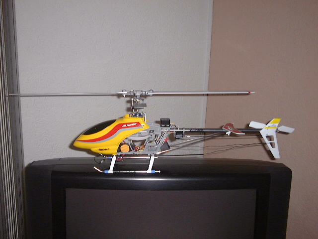

hallo leute
habe da wiedermal ne frage. ein modellbauladen hat mit den rex450x und die mx-12 eingestellt. nun habe ich aber beim schweben das prob. dass der akku sehr schnell warm wird. habe ich da zuviel pitch? wenn ja muss ausser der pichkurfe auch die gaskurfe angepasst werden.
hat jemand ein beilspiel wie er die mx-12 programmiert hat? zudem ist das komische, dass der align akku mit 1900mah kaum leistung hat bringe den rex gerande mal knapp hoch, wobei der andere akku fremdmarke genug power hat obewohl er nur 1800mah hat.
und noch was. kann es sein, dass mein rex krum in der luft hängt nur weil der motorregler an der seite des chasis montiert ist: wo habr ihr den regler verbaut?
ich danke euch für eine baldige antwort.
gruss dani :lol: :lol:

Mehr Info! Zu Motor und Regler.
Der Align Akku ist wohl nicht der Hammer ;-(
Ein kleiner Heli hängt immer etwas schief in der Luft durch den Heckrotor.
C.

Warm ist relativ - Lipos müssen warm werden, 30-50Grad sind normal - so richtig ernst wirds erst ab 60 aufwärts.

bin ich ja froh. was hast du denn für ein ritzel drin ?habe im moment das 9er drin. :)

Und wiedereinmal: Das hängt vom Motor ab.
Schau dir mal die Signatur meiner Vorredner bzw. meine an. Fällt dir was auf? ;)

9er Ritzel habe ich auch drauf - auf meiner GeeBee mit 'nem Innenläufer aus China am 1-2-3-Getrieb und ner 9x7. ;)
Auf meinem 450TH ein 13er bei so 2300 auf dem Kopf.
Aber den Motor wirst kaum haben, 9er Riztel auf 3,17 - gibts dass?
Grüsse Wolfgang

nicht mit Modul 0,5. Ob bei nem kleineren Modul weiss ich nicht.
10 ist Minimum und da ist schon wehr wenig Wandstärke am Ritzel vorhanden.
